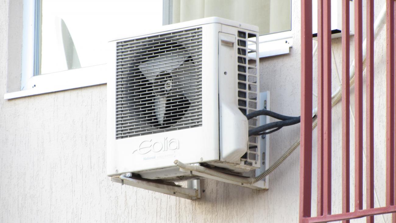

Търси се климатиче с малко външно тяло...като това на снимката.Не знам обаче кое е моделчето Националче,и от коя година???Ако може някой да подскаже...Прикачен файл 9874
Модела е Eolia и се произвежда от 92 до 99 година. Аз имам два такива "звяра".
