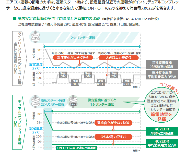

Понеже се зачетох в презентациите на EDR-а, доколкото разбрах работи на 45W без спиране, а при "някакъв стар" BDR имаме същата консумация но с он-офф между 0 и 90W. Та въпроса ми е АКО някой има наблюдения върху работата на JDR, мисля че засякох няколко хора с такива, той с двойно-роторния компресор ли е, и работата на кои от горе-посочените модели наподобява? За ЕDR дават 1100W-тов компресор, а за JDR - 750W.

''Някакъв стар'' BDR не може да има същата консумация,като EDR-a,а и на него минималната консумация е 50w.,а не 45.И ,ако говориш за първото издание на JDR,компресора му не е като на EDR и следващите-не може да работи на един цилиндър.За JDR от2010г. става условието.

Стар, стар BDR - колко да е стар? Последният е от 2008 , а друг няма от много години назад. От 2008 е с минимал от 50/300 вата. По-интересен е NDR от 2004 г., който беше на 30/300 вата с КОП 10!!! Малко машини изобщо могат да се похвалят с подобни постижения. Има една особеност при съвременните лукс клими и тя е, че те трябва да поддържат повече системи /екстри/. Така, че минимумът им се разходва освен за термодинамика и за една купа електроника. Точно затова колегата е прав като се възхищава на новия EDR. Така като гледам тази серия е нещо като стожер за напредък и потенциал на Тошиба, защото и предишният и настоящият са наистина върхови постижения, с много, много награди.

Не съм уточнил, че тази мин. комсумация от 45W е за размери до 14 татамита :) Сега немога да намеря точната картинка, затова поствам тази която е за 402 BDR и EDR
Прикачен файл 7458
А иначе питах за JDR от 2010г.
