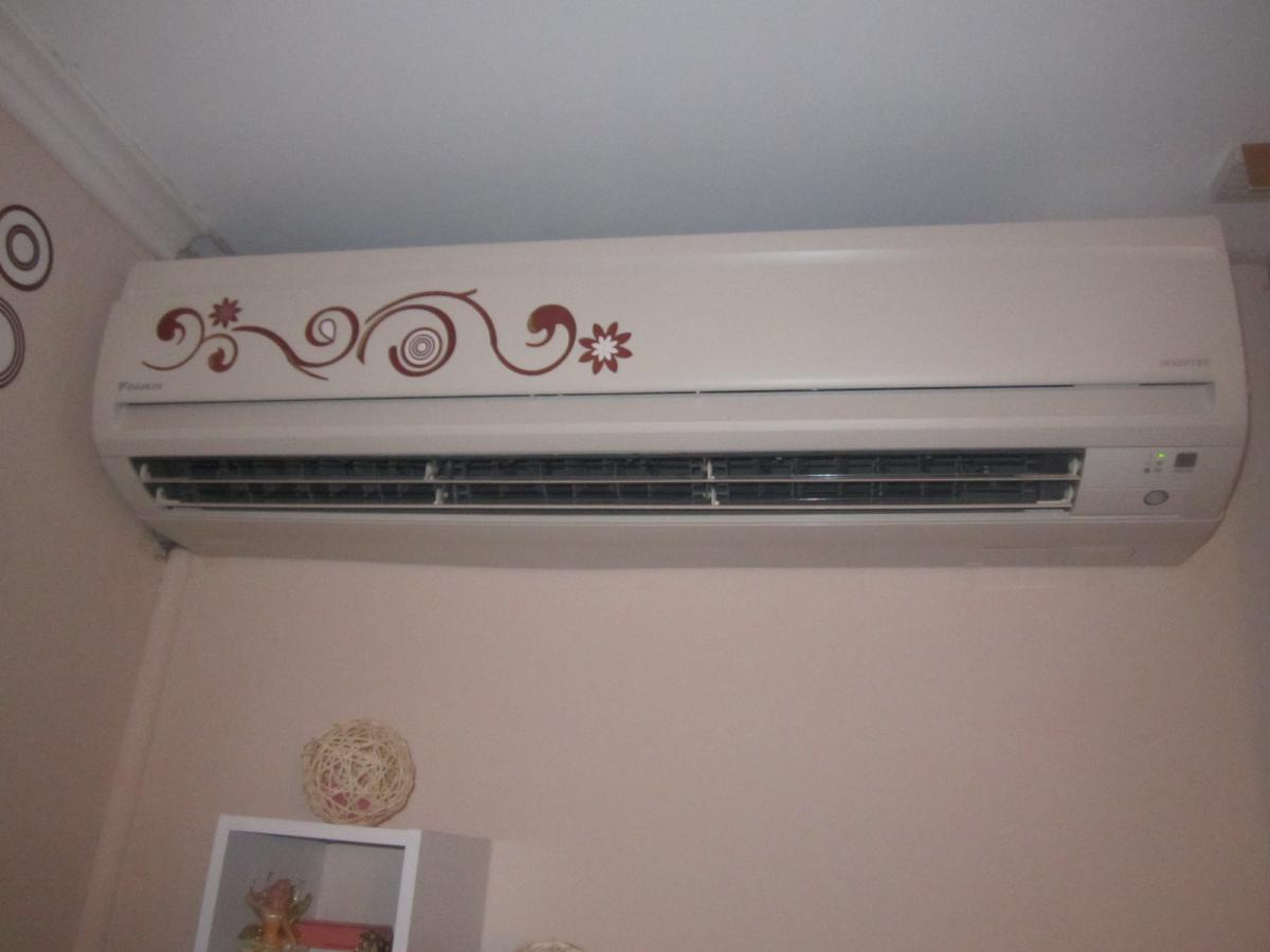

Е, аз така се зарадвах на новата си придобивка, че забравих да се похваля. Дайкинът на Дундурман е вече у дома... Не нзам колко ток хаби това чудо, но разликата е видима с предишният. За сега го държа на 19 градуса на втората степен на вентилатора и ми топли стаята на 22 градуса. Даже съм го разкрасила.
Благодаря най-официално за всички дъъъълги обяснения и най-вече на предишният собственик, който се опита да ме вразуми на няколко пъти. Така сме си ние жените...
Благодаря ви!
Само споделете колко ток и на какви режими изразходва. Благодаря!

Браво, голяма сила е климатика. Отначало помислих, че е Финлукс от Зора. :god
