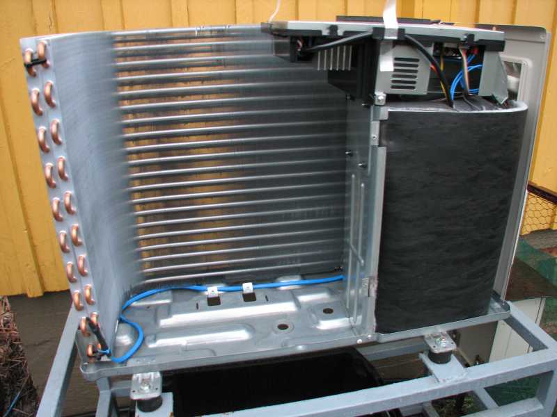

  Предполагам,че трябва да го пусна нагревателя под изпарителя и около отвора за оттичане на конденза.
    Пускаш го покрай питата,като следваш контура на тавата-и махаш тапите както ти казаха.
примерно:Прикачен файл 7545
и на дайсейкай:

  Благодаря много за снимките и помоща :) Имам едно последно питане - понеже имам кондезна вана или тава не знам кое е правилното :) Има ли ефект ако пусна нагревателя и във ваната/тавата ? И къде трябва да бъде края на нагревателя - датчика за температура ? Като гледам на снимките е във вътрешното тяло, но ако пусна нагревателя и в тавата проблем ли ще е датчика да е навън? Възможно ли е да го вкарам в дупката на тавата /от дупката тръгва тръба към улука/, ако се мокри датчика дали няма да е проблем?

  Да попитам,понеже утре мисля да слагам нагревателя - дали ще има ефект,ако го разположа само в тавата? Дали 100-те вата ще се достатъчни да нагрява долната част на външното тяло и да не се обледенява ?
Предварително Ви Благодаря.
     Re: Монтаж на нагревател на външно тяло - как ?
  той и климатика ще помогне с някой друг киловат :)
около питата и да си близо до дренажните отвори се цели.
трябва и аз да направя упражнението с нагревателя - купен е ама все си мисля че има време :)
     Отговор: Монтаж на нагревател на външно тяло - как ?
  Ок. Благодаря ти. Значи забравям за в тавата и слагам във външното тяло около питата и отворите
