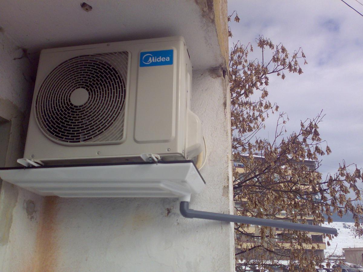

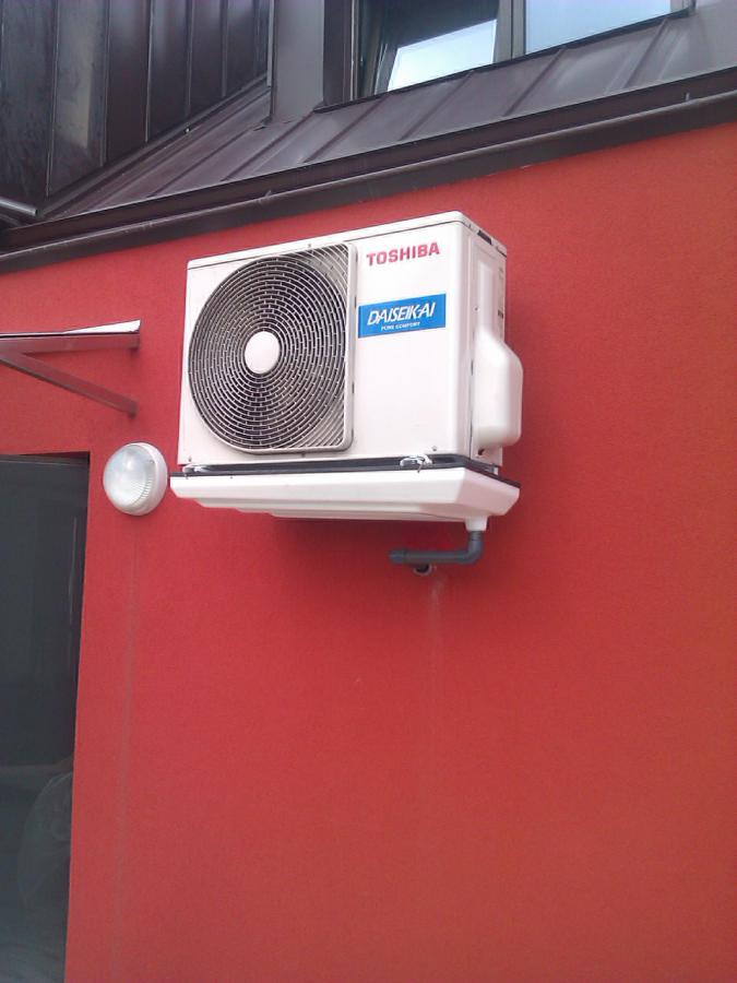

Прикачен файл 11794Прикачен файл 11795Прикачен файл 11796Прикачен файл 11797Ето още малко по темата"как елегантно да отведем конденза"

Елегантно е определено, но при зима като по-миналата ще е на сол всичко ако няма подгряване. Мога да кача и снимки.

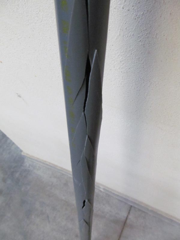

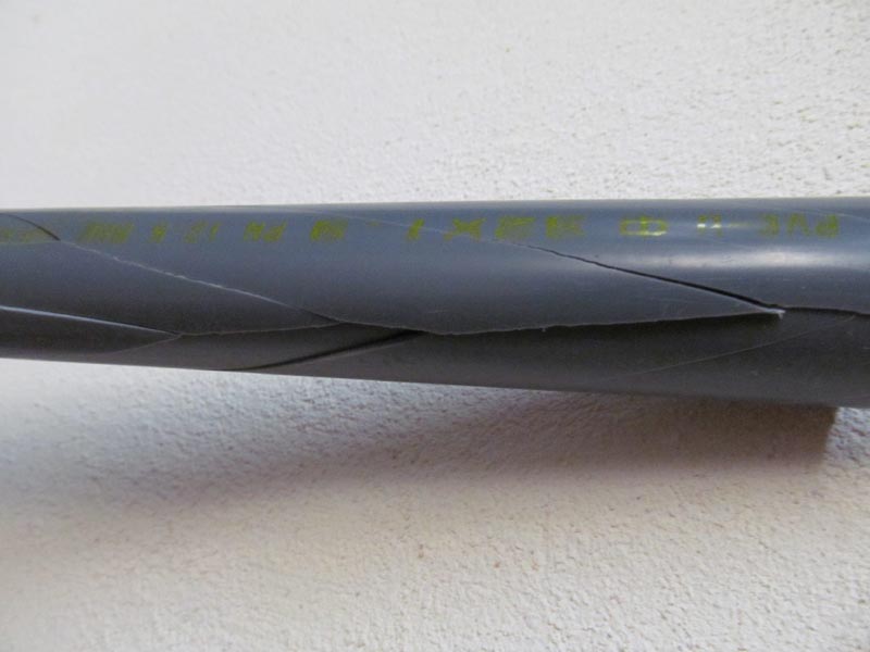

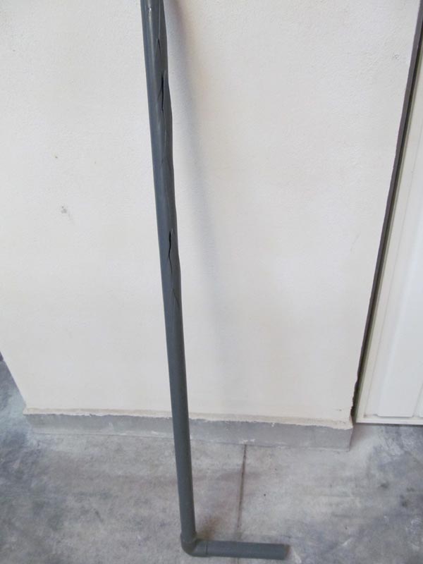

Бях обещал да кача снимки от отводняването на кондензните тави от по-миналата зима. Каквото не съм изхвърлил. Моля горния ми пост да не се счита за неуважение към колегата и неговата работа. Монтажите му изглеждат много добре, изпипани и явно се е постарал.
Прикачен файл 11856Прикачен файл 11857Прикачен файл 11858

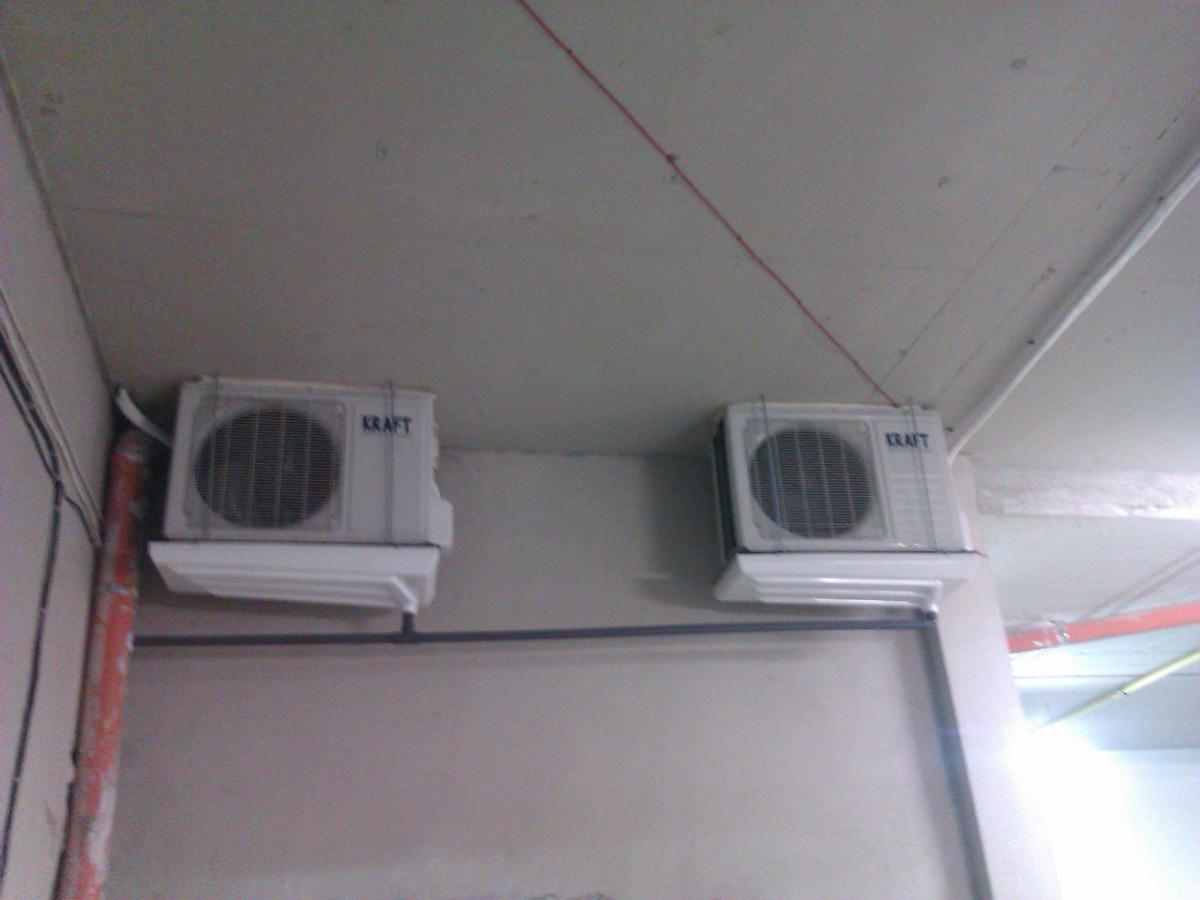

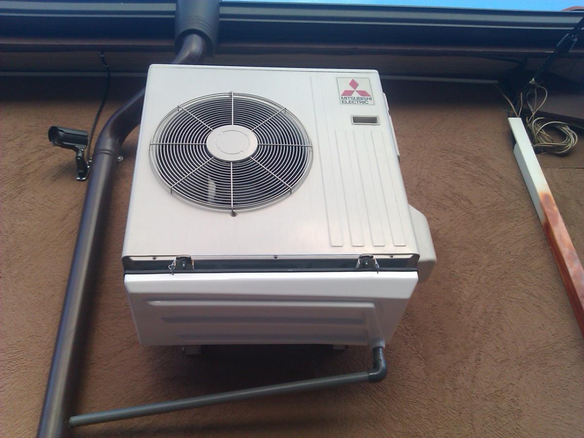

Да "Mega" това е голямата болка при отвеждането на зимния конденз.С годините съм стигнал до извода че тръбата трябва да е минимум Ф32мм, в никакъв случай изолирана или боядисана и никога по-дълга от 2 метра.За съжаление има само два начина за решаване на задачата...ако тръбата е над 2м;или нагревател или не го правя! Клиентите са разумни хора,с няколко думи разбират че е безмислено да се хвърлят пари за система която няма да работи.Този монтаж е с доста дълго трасе и е с нагреватели.Тавите са монтирани преди 2г и за сега няма проблеми.

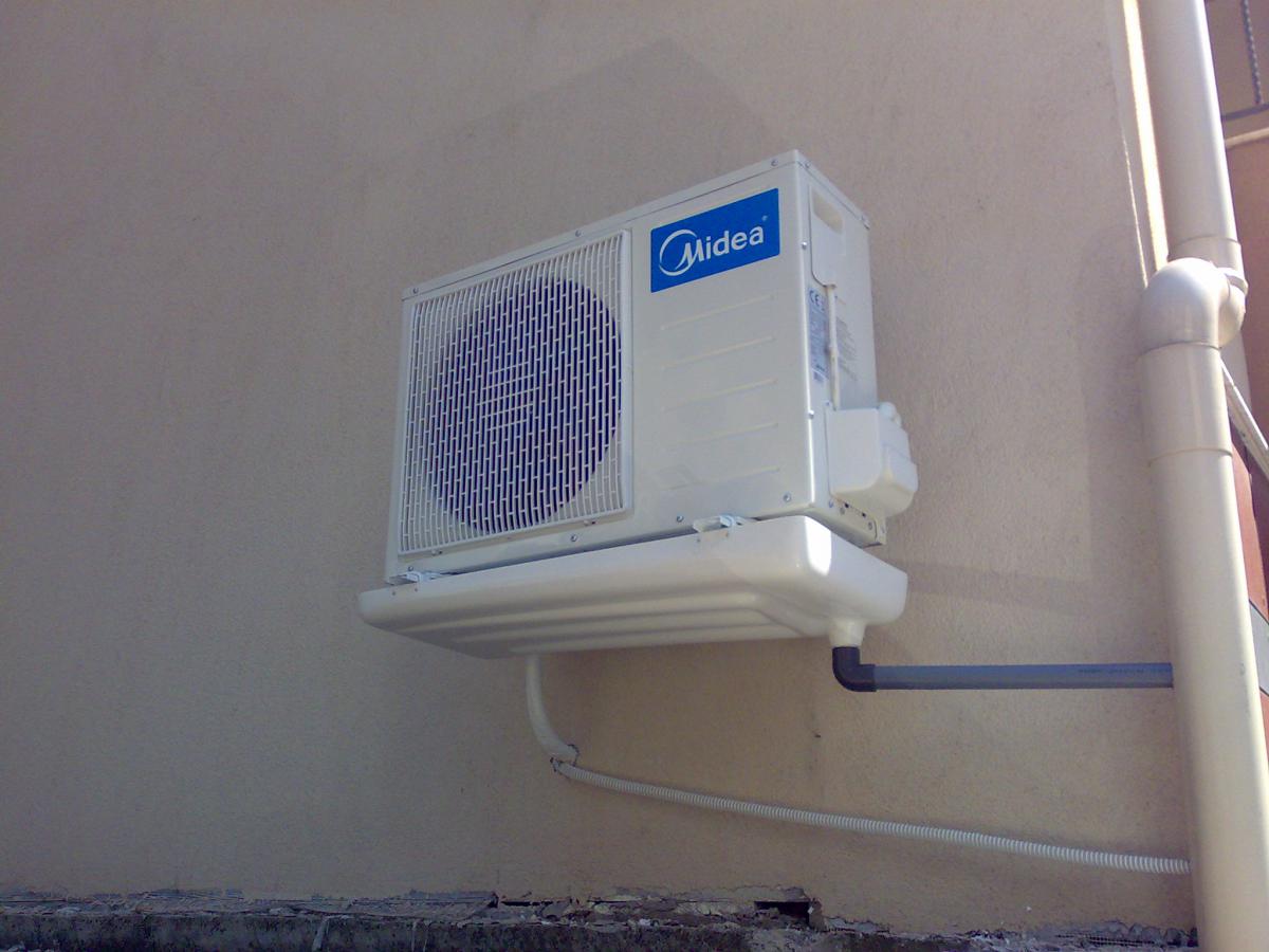

Прикачен файл 11862

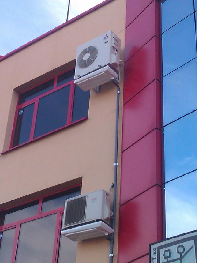

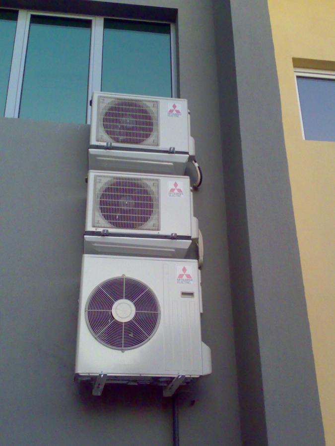

Ето Ви един монтаж от тази събота

Радвам се когато има градивна критика.Така по-скоро ще създадем продукт който ще е лесен за монтаж,на разумна цена и най важното-ще работи
Не, няма критика, аз не виждам нещо, което не е направено като хората. Коментара ми беше само, че тави без подграване са безмислени в някой райони на България. Това от снимките по-горе е точно от ф32.
