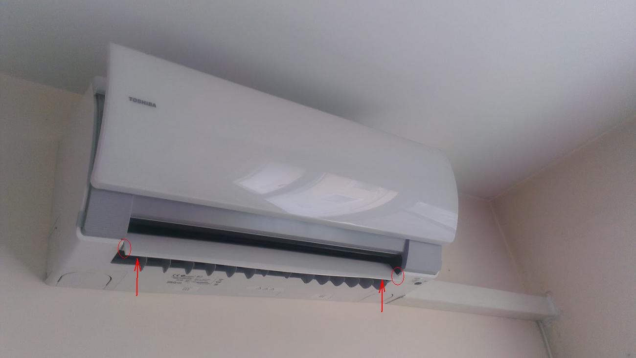

Далаверата е в изключването.
След като си разучиш ръководството за употреба, си намери технически вазелин във вид на спрей (има нарисуван акумулатор на него) и внимателно напръскай втулките и шарнирите, които съм ти означил на снимката. Пръскай, когато турбината върти на 2-ра скорост. Ще си решиш проблема със скърцането на клапите.

Климатика не го спирай, аз го намалям до 21 докато ме няма, иначе си е на 23. Повече от 20лв на месец ток не вярвам да ти харчи. Може да напръскаш където ти е казал dodo_pv с WD-40. Аз пръсках долния ръб на сивата пластмаса, защото не се отваряше капака. Функцията за сън не я ползвай, защото тогава климатика почти не топли. Веднъж я пробвах и при зададени 21, сутринта беше към 17 в стаята.
