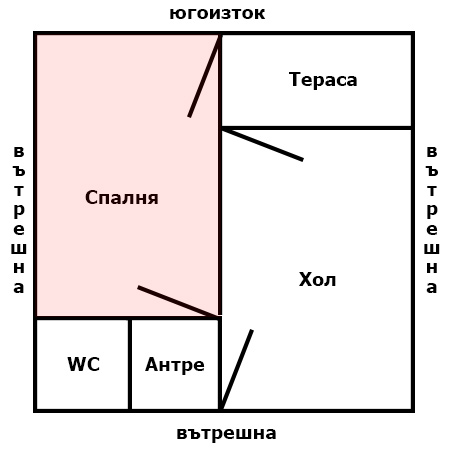

Такъв се надявам и да е моя - предстои ми закупуването на климатик. Лаик съм по темата, защото това ще е първият ми климатик в живота. ТЕЦ, локално парно, печка на дърва, "духалка" ... май почти през всичко съм минал на тема отопление по отношение на жилището. Нуждата от охлаждане през лятото обаче извади на преден план мисълта за климатик След като попрочетох доста от написаното в този форум разбрах за себе си, че даже и съм закъснял - тази техника на хартия реализира завидни разходи за ел. енергия. Но теорията е ясна - тук съм за да Ви помоля да споделите опита си с подобна техника. В моя конкретен сучай става дума за:
Жилищно помещение за охлаждане и отопление с квадратура 23 кв.м с ПВЦ дограма двоен стъклопакет без КА стъкло (включващ и врата към остъклена тераса) 4,8 кв.м поставен на единствената външна стена с разположение юг-изток, която е с външна изолация. Апартамента се намира в София на етаж 5 от 8, а конкретната стая се използва за спалня. Желаната поддържана температура е средно 23 градуса. В стаята пребивават единствено стационарен компютър и телевизор. Ще съм доволен ако климатика успява да работи адекватно при температурен диапазон в рамките на +40: -15 градуса. В жилището от скоро пребивава същество от женски пол :) именно което настоява за наличието на климатик :))
От споделено от приятели и от споделеното тук ми става ясно, че евтиното излиза почти винаги скъпо. Тук става дума за собствено жилище и инвестицията за по-дълъг период ми позволява да заделя бюджет около 1900лв.
Прикачен файл 12208
Моите способности стигнаха до колебания м/у Тoshiba RAS10SKVP2-E/RAS10SAVP2-E DAISEKAI6, Mitsubishi Heavy Industries SRK/SRC 35 ZGX-S и Daikin-FTXC35K/RXS35K.

Аз препоръчвам този модел:
Климатик Панасоник KIT-E12PKE
Тих, с висока енергийна ефективност, приятен дизайн, много екстри.
Ето и от мен едно предложение GENERAL Fujitsu ASHG12LUCA/AOHG12LUC климатизация със стил но според мен най-добре е да се направи оглед от спец. фирма
също Panasonic CS-E12PKEW и Sharp AY/XP 12GHR гарантирано хубави климатици
Тошибата е чудесна машина

С кредит енергийна ефективност може да се оглеждаш и за климатици до около 2200лв, от кредита ще ти приспаднат едно 300лв.
