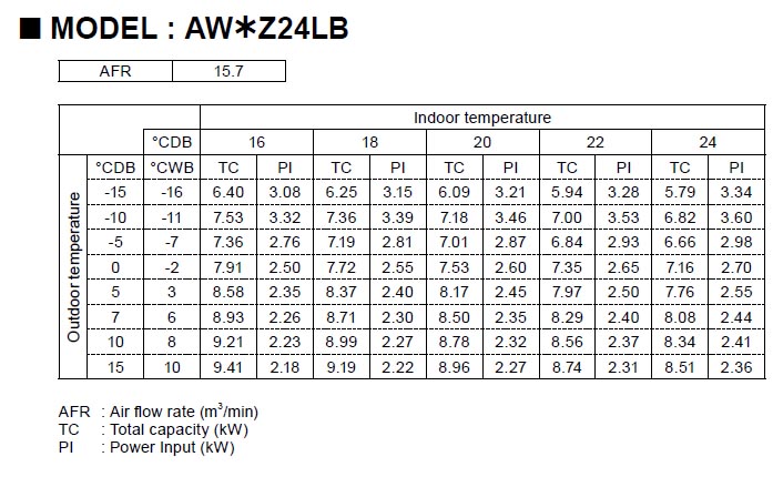

Ето го в режим отопление ...
Прикачен файл 14728
Добре е да се погледне данните при какъв въздушен поток в кубици са. За MHI 21.5, за Nocria 15.7
Прикачен файл 14728
Видях, че има разлика в потока. В такъв случай за напълно точна съпоставка на мощностите правилно ли ще е ако приравня при един и също поток като умножа мощностите на MHI по коефицента между двата потока (21,5/15,7) или не работи така?

Ами, ако правилно разсъждавам, таблицата на Мега показва запазването на номиналните мощности, докато линка по горе / на edi1/ показва запазването на максималните. MHI, доколкото знам, винаги дават номинални стойности.
А потоците не би трябвало да ги апроксимираш, защото това би трябвало да са възможности на машината. Не виждам как Нокрията ще развърти почече от 980м3/ч.
Добре, тогава ако не мога да приравня, за да направя сравнение 1 към 1 по мощност при дадена температура има ли правилен начин за сравнение. Иначе по таблицата ако се гледа само мощността, Нокрията се представя доста по-добре от митсубишито.
Не виждам смисъл да се приравняват потоците - важното е, че виждаш при определена температура каква топлинна мощност отдава всяка машина. За мен това е достатъчно. Да Нокрията е по добра с около 1кВт, което не е малко, и според мен това се дължи основно на компресора - 1700W, срещу 1400 за MHI. Според мен обаче Хеви-то има по добър хардуер и аз бих се замислил относно мощностите. Само вътрешното тяло на Хевито е около 30см по дълго от това на Нокрията, оттам идва и по големия поток - голяма турбина - която ще работи по равномерно и по тихо.
