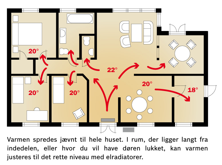

А за въздушния поток от IVT Nordic предлагат това, вярно или не - скандинавците могат да кажат:
Прикачен файл 14918
Активно-пасивно, все тая...
