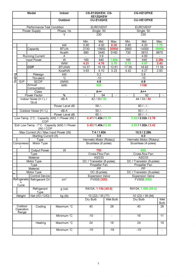

Едно сравнение между флагманите от E - серията на Panasonic за България и Швеция. Моделите са E12QKEW на цена около 1650 лв. в България и HE12PKE на цена около 3000 лв. в Швеция. Данните са взети от сервизните документи. За мен изводът е, че съотношението цена - технически показатели (качество) се запазва при различните пазари, та дори моделът за България ми се струва по-добре позициониран. Интересен факт е и това, че HE12PKE (4,2 kW номинал) шведите го предлагат за площи от 150-200 м2 (Panasonic HE12PKE Flagship - Luftmilj) и на практика при единичните сплит - модел с цифра над 12 в номенклатурата не се предлага на пазара им – каквa ли топлоизолация ползват?!
Прикачен файл 14917
