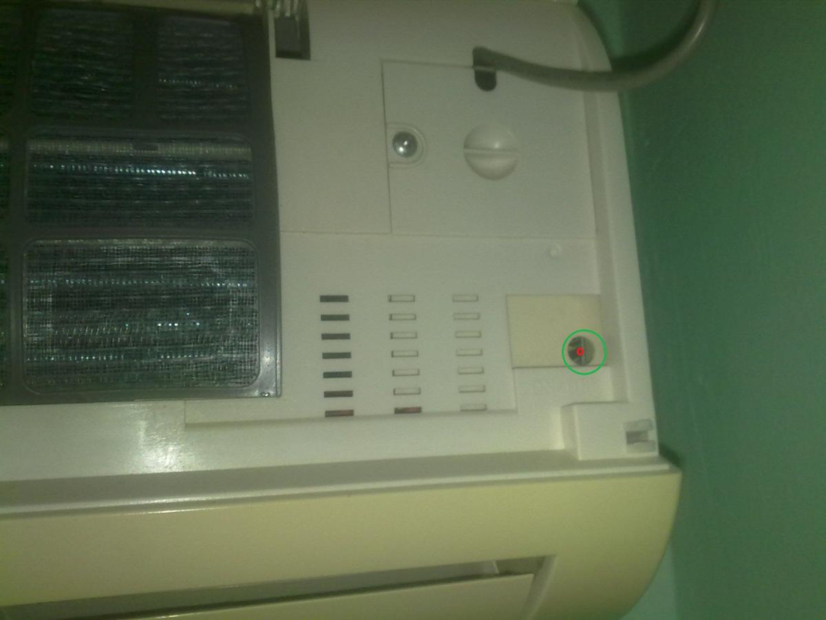

Тея брангии мидеите нямат ли селф-тест някакъв с мигащи лампички или с кодове на дисплея, нещо което да те насочи, в някаква посока.. или всичко опира до човъркане....
То малоумното нео (Всъщност неото е чиго ) има диагностични кодове, е вярно че бутона е скрит под капака....
Не ме разбирай погрешно стискам ти палци, да се справиш.
Не знам дали е малоумно Нео-то, но моето няма бутон под капака, а грешките се изписват на дисплея. Примерно:
E1 - Проблем със сензора на температурата (или връзка с него) на входящия въздух на вътрешното тяло
E2 - Проблем със сензора на температурата (или връзка с него) на топлообменника на външното тяло
E3 - Проблем със сензора на температурата (или връзка с него) на топлообменника навътрешното тяло
E4 - Проблем при работата на турбината на вътрешното тяло

става не знам дали на всички неота е така но, отваряш капака има един малък бутон 1мм натискаш го и влиза във селф фиагностик тест, и ако има записан еррор го показва...
Отговор: MIDEA MSG-09 HRDN1-ПОМОЩ
Моят няма. Под капакът има само бутон "Auto".
SPSt
според мануала
Emergency key function
There is a forcible execution key on the panel of indoor units and the air conditioner can run by pressing the key when
the remote control is out of work or missing.
When pressing down the forcible execution key, then power up and enter the self-check program.Прикачен файл 15344

Възможно е, но не ми си е е налагало да го ползвам, понеже грешката се изписва директно на дисплея, при проблем.
