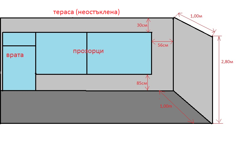

Само още един въпрос, по който не се бях замислял много . Къде ще сложа външното тяло? Стаята ми е с южна тераса и си мисля да го сложа някъде на терасата , но няма много удачни варианти . Давам скица на терасата , вариант 2 е най-удобен , но тялото се пада да духа по дължината на терасата и четох, че е неприятно заради ледената струя зимата и горещата лятото , макар че тялото ще е доста нависоко не знам дали ще се усеща . Вариант 3 ме притеснява, че много ще се запуши тялото, защото външната част на терасата е плътна в смисъл, че не е някой парапет или нещо подобно. Вариант 1 пък е добре, че ще духа навън и няма да ми пречи , но пък ще скрие част от прозореца. Вие как мислите ????
ПС климатика ще е 12ка

скоро видях на някаква тераса монтирано външно тяло под ъгъл /стойките бяха закрепени на двете стени / Вероятно и там са имали подобни ситуации, защото външното тяло беше приближено максимално до дограмата, без да я застъпва. Малко станно изглеждаше, но не беше грозно. Но вероятно някой е извършил този монтаж, така,че вентилатора да духа свободно напред /под ъответния ъгъл/ .Не знам как точно са изпълнили /монтирали стойките, възможно е да са били коригирани предварително.

Аз бих заложил на вариант 2. Въздуха който излиза от машината няма да го усещате, но тя трябва така да бъде монтирана, че да може да се обслужва тялото, т.е. да бъде възможно да се разглобява (защото съм виждал тъпанарски "монтажи" - всичко залепено до тавана и стените, няма отваряне). Единствения недостатък при подобен монтаж, е че след време, тавана на терасата ще почернее от мръсния въздух който издухва тялото. Този ефект ще го има при вариант 1. Независимо кой вариант ще изберете, тялото ще се замърси по еднакъв начин, защото няма да има достъп до директна вода (от дъждове и сняг). Трябва и да предвидите, че при 1 и 2 ще е необходимо отвеждане на зимния конденз, за да не капе от високо в терасата приз зимата.

Аз бих заложил монтаж на подови стойки вариант 3, нито ще те боли главата ако трябва нещо да му се прави , хем ще си го ползваш за масички за пепелник , кафе или вечеря. Но най хубавото е че ще имаш визуален контакт към външното тяло, което винаги целя когато продавам климатик. Все пак идеята на монтажа не е да скрием машината и да не я виждаме, а да имаме винаги визуален контакт с нея, за да може да подадеш сигнал ако има проблем.

Отвеждането на конденза не е проблем . Значи се спирам на вариант 2 или 3 като при 3 единствено ме притесява , че на 60 см. Пред тялото ще има плътна преграда и няма ли издуханият въздух да се удря в стената и да се връща пак в тялото ? И по тоэи начин да не си върши работата както трябва . Иначе спор няма че вариант 3 ще е най - лесен эа почистване.

Аз не бих избрал вариант 3, защото по този начин ще загубиш част от пространството на терасата. Обслужването за мен не е водещо, затова си има фирми, те да си го мислят. Може би вариант 2 е най-добър.

ОК остава вариант 2 , най - къс тръбен път , няма да пречи на никой и щом няма да се усеща много струята от перката , там му е мястото .Там също ми е достъпно така че като се замърси, нищо не ми пречи да му пусна един маркуч. Благодаря ви . А има ли нещо вярно, че ако външното тяло било на по- високо от вътрешното, маслото се събирало във вътрешното тяло и затова трябвало да се правят некви маслени трапове?
