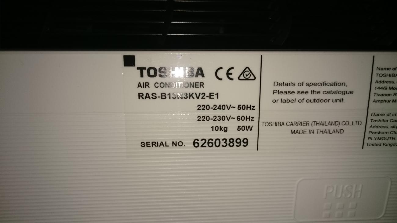

Прикачен файл 20671
Навсякъде го гледах на 1650 лева с монтаж,докато не го видях извън кашоните и аз мислех,че може да се пробват да ми пробутат мирай или авант.
