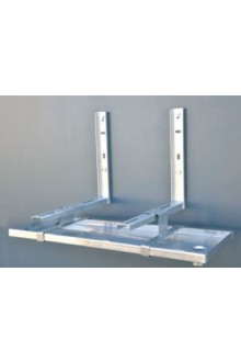

Взех Gree 12 change.Доволен съм за сега,топли и нямам претенции към него.Благодаря за съвета!
Появи се обаче един проблем-съседа отдолу се оплаква,
че му мокри прозореца.Гледам, че няма изведен отделен
кабел за конденз ли е какво е.Какво бихте ме посъветвали
да направя в случая?
Под външното тяло се монтира отводнителна тава и с pvc тръба се отвежда водата на безопасно разстояние от прозорци и т.н. Ако има олук, може да се включи в него.
Вече при монтиран климатик отводнителната тава лесно ли се монтира или трябва да се сваля външното тяло?и от фирмата от която го купих чак след нова година можели,сега имали много поръчки.толкова ли е сложно и трудоемко?
Тук се вижда как се монтира.Ако имаш достъп до външното тяло е елементарноПрикачен файл 21465
