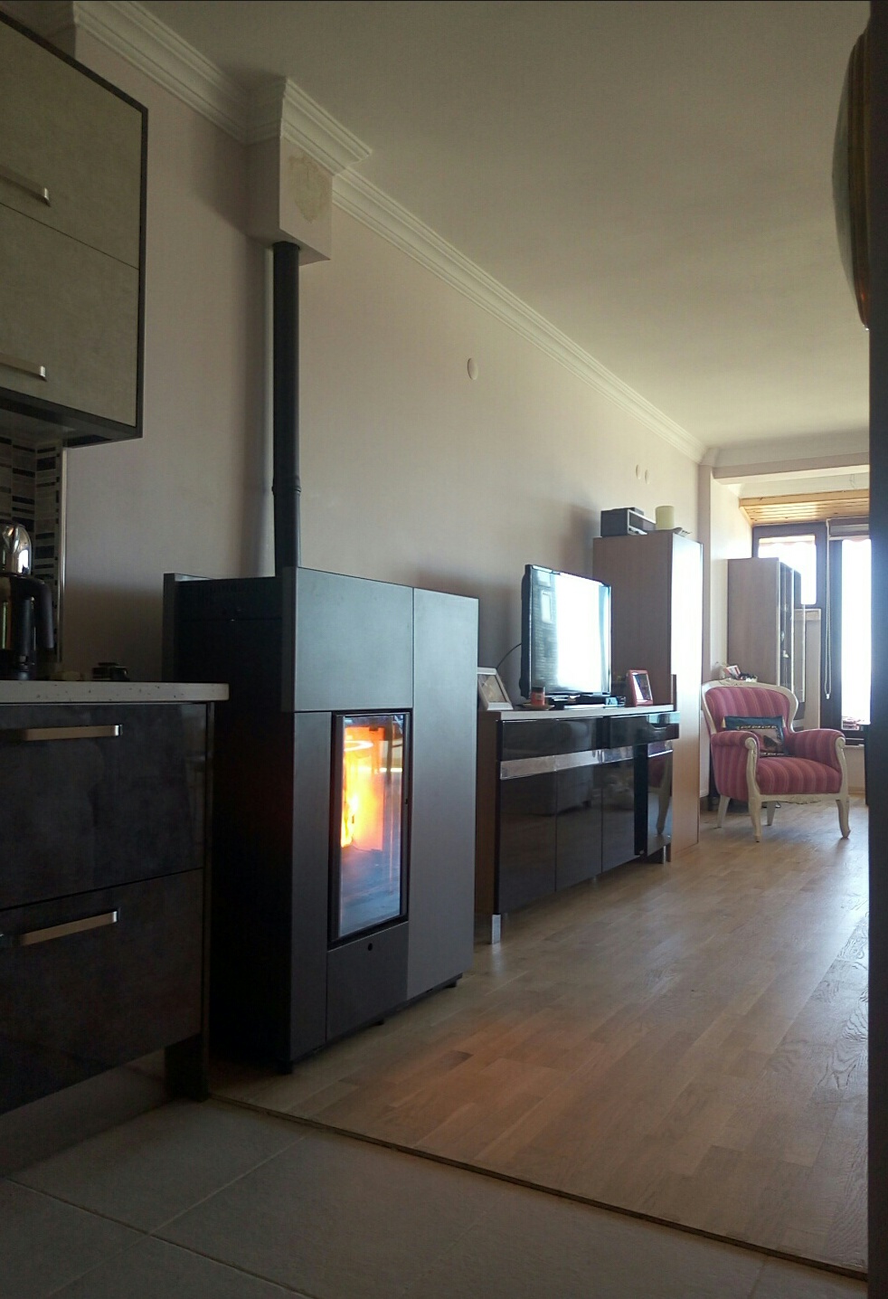

Бих препоръчал отоплителната система, отоплението от пода, както и котел Пелета. Може да е котел. Печката може да бъде и нагревателя.
  Системата за подово отопление е скъпа. Турция също m2 струва 20 евро. Имам строителна работа.
Калорифицирана печка 17 kW
 https://klimaforumu.com/attachment.php?aid=2464
Пелетен котел 25 kW
 http://img.webme.com/pic/m/miyar/11-1.jpg

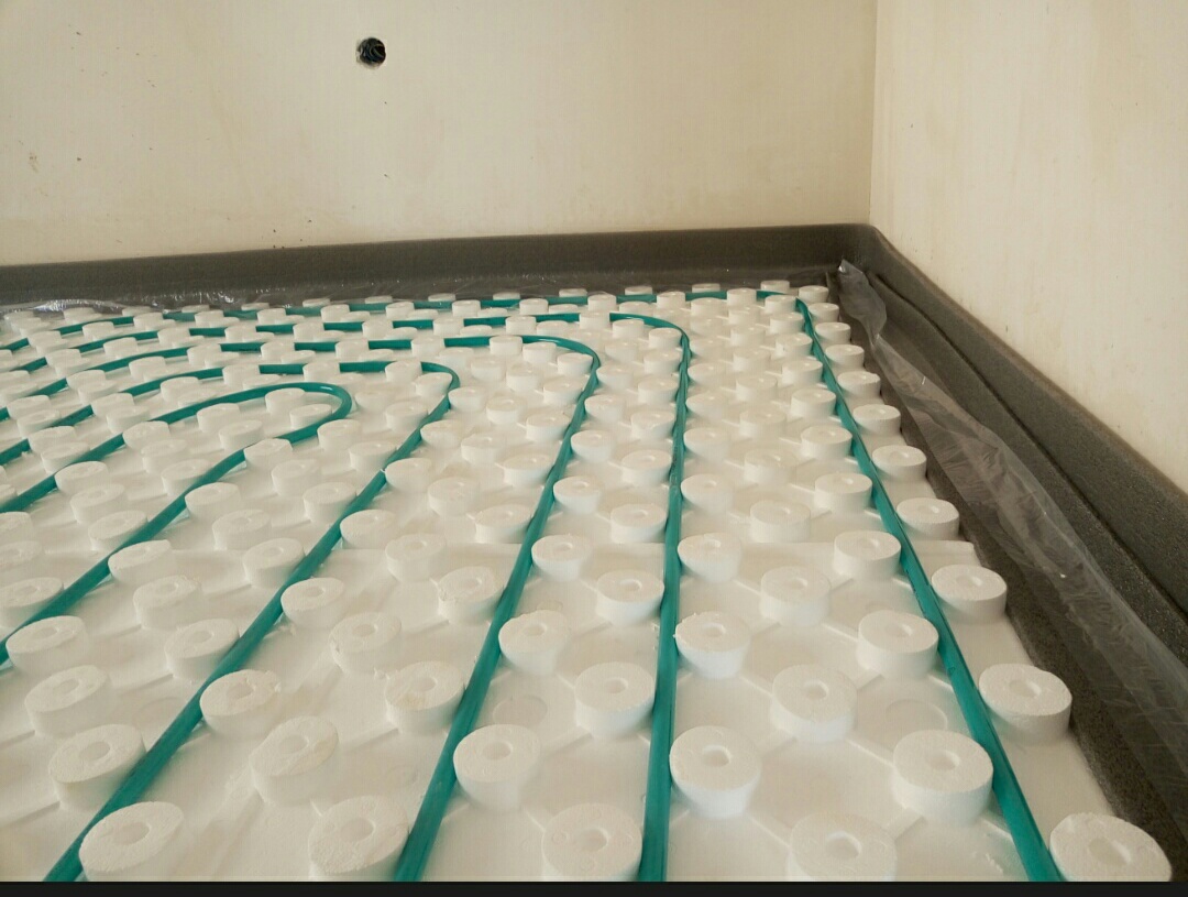

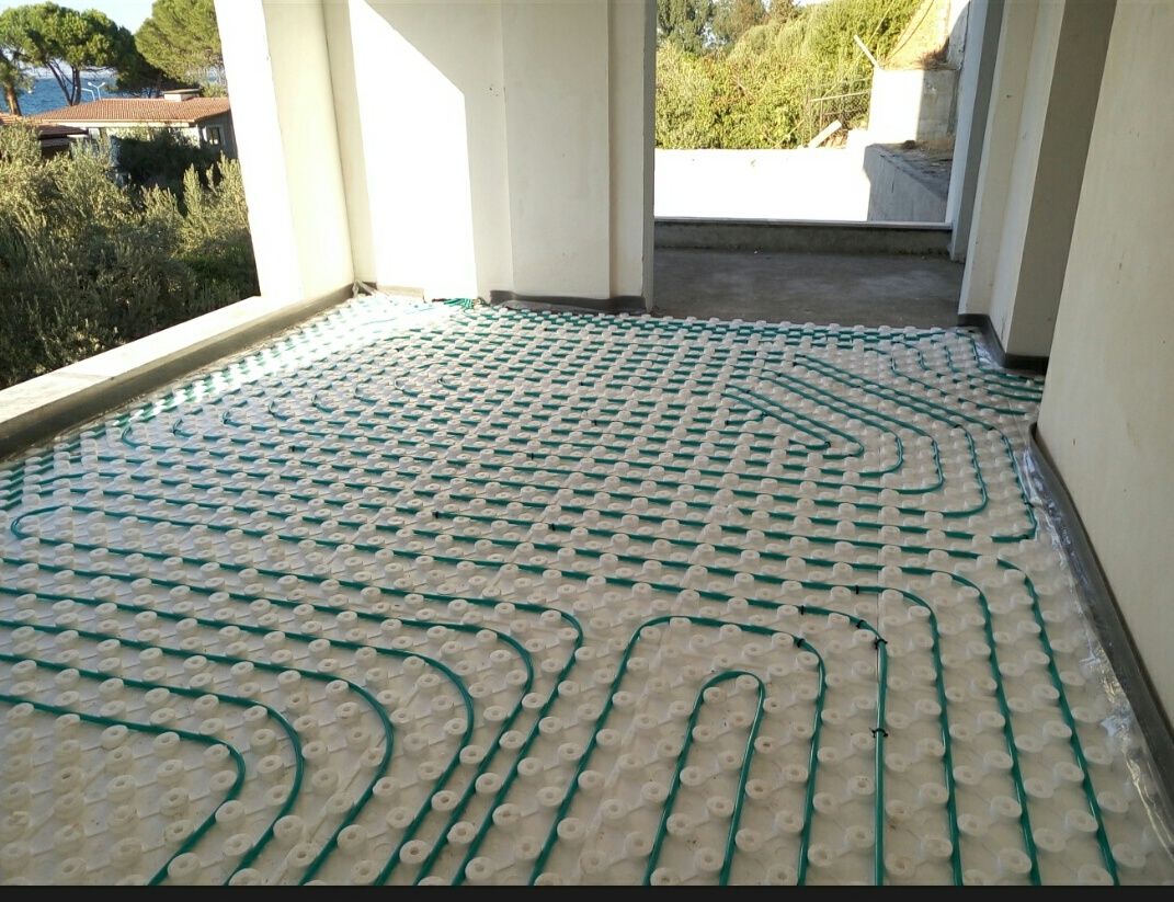

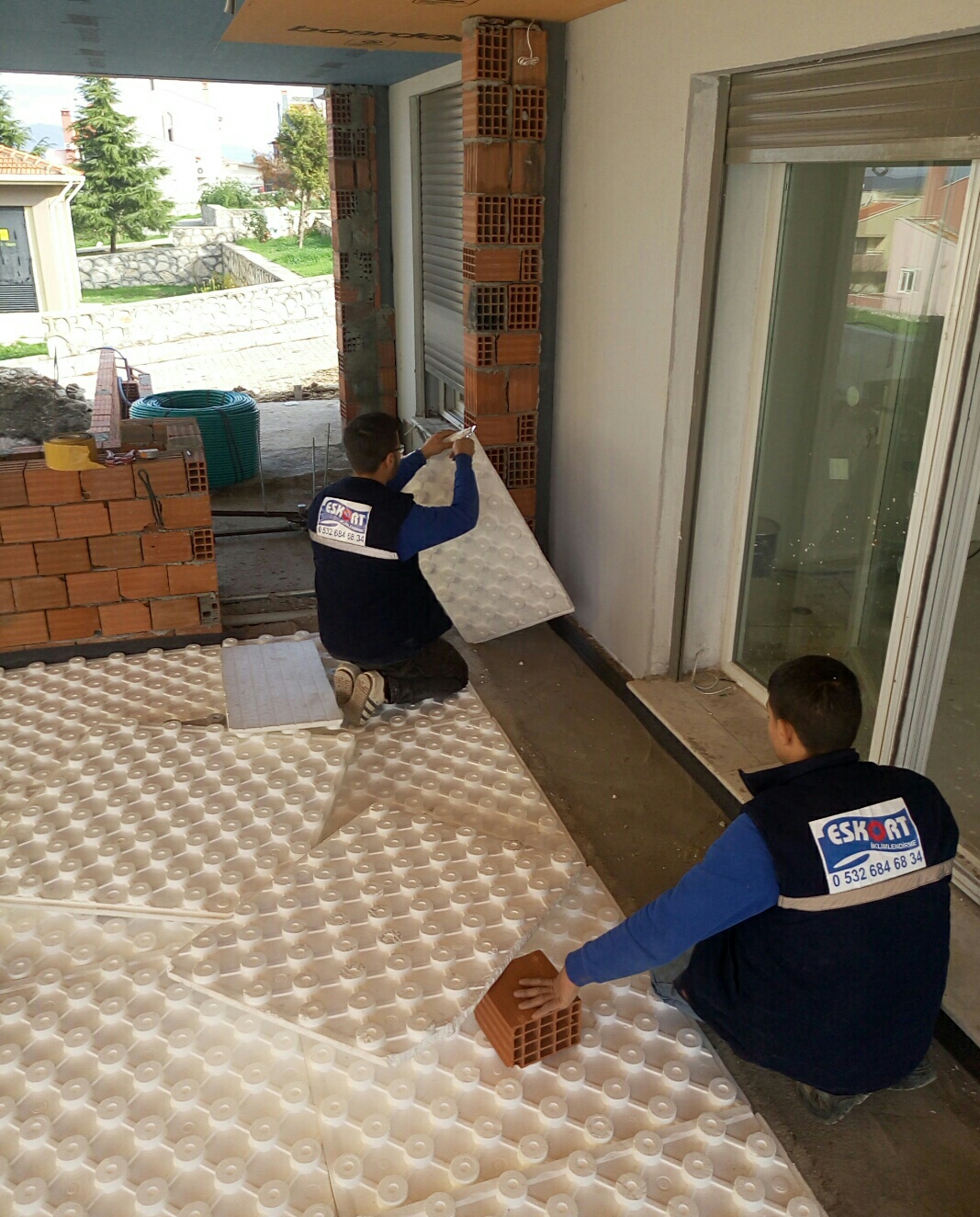

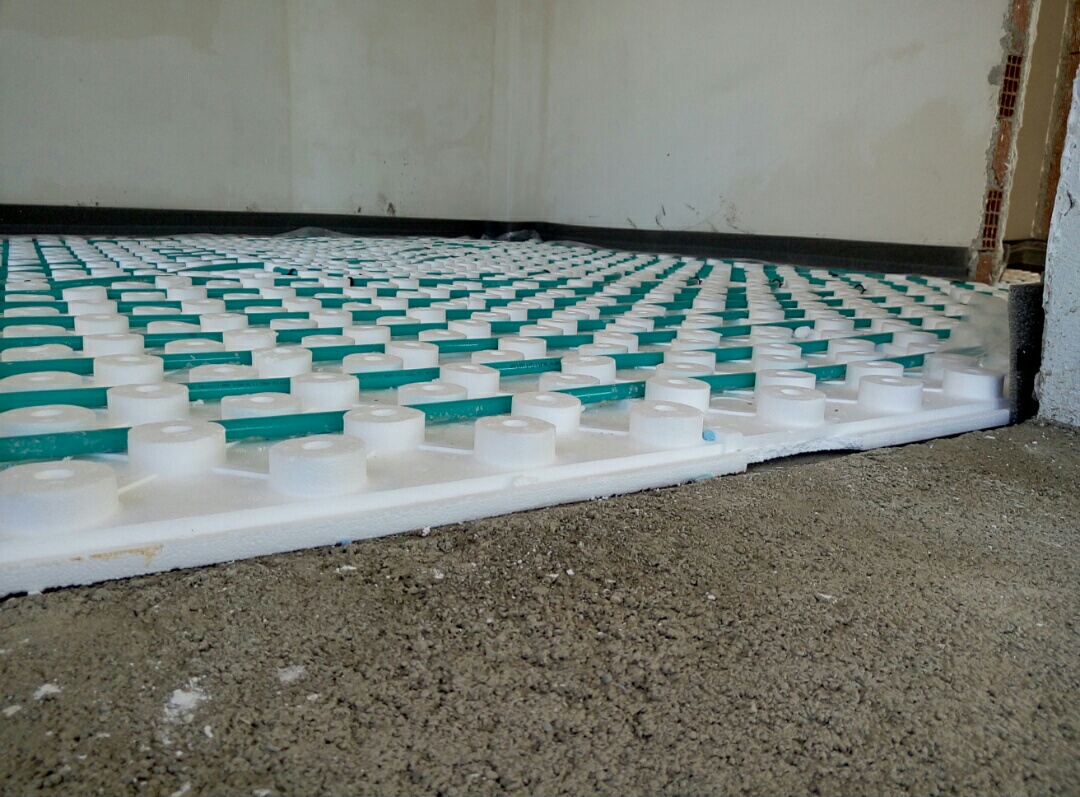

Примерно приложение за подово отопление
 https://klimaforumu.com/attachment.php?aid=2669
 https://klimaforumu.com/attachment.php?aid=2670
 https://klimaforumu.com/attachment.php?aid=2672
 https://klimaforumu.com/attachment.php?aid=2673
 https://klimaforumu.com/attachment.php?aid=2674
