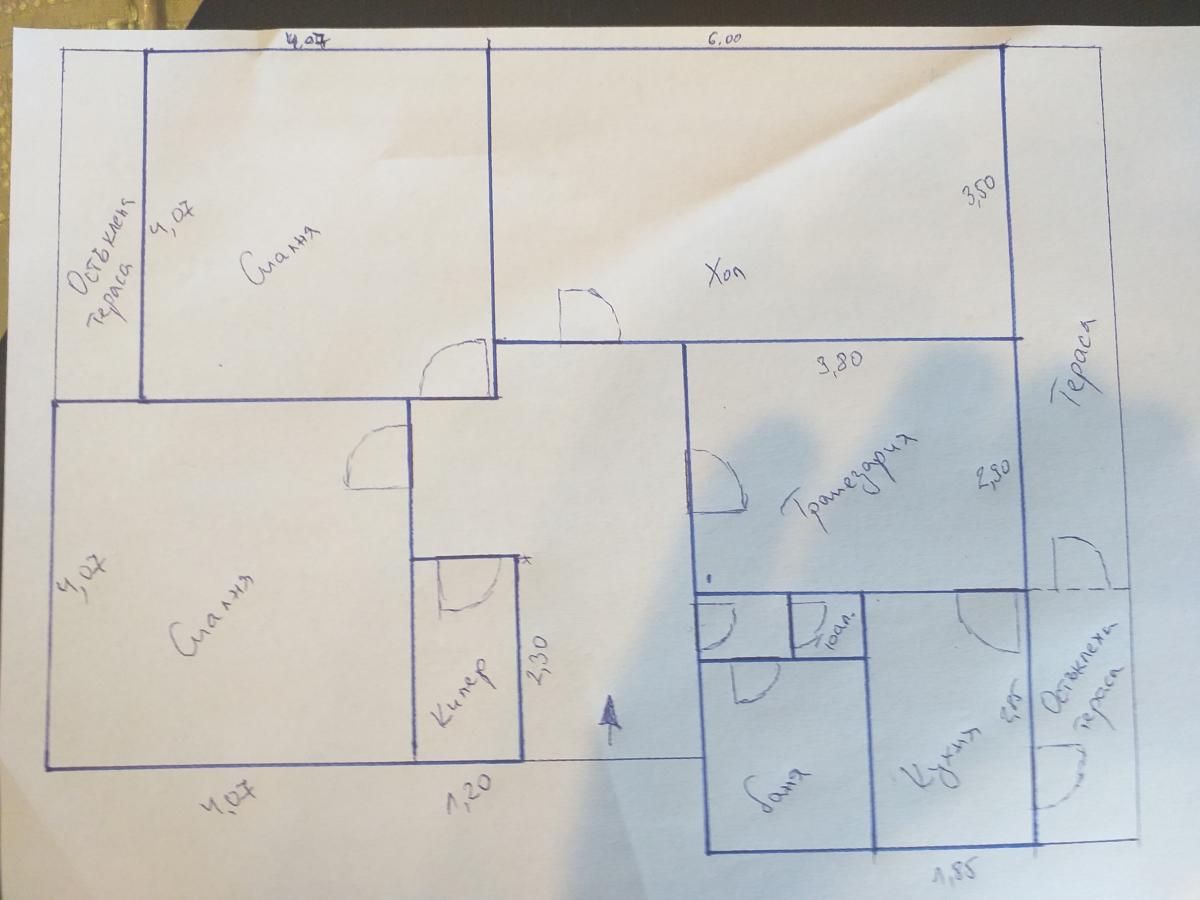

Моля за мнение за мощност на климатици за апартамента от прикачения чертеж.
Апартаментът е среден, на последен етаж от кооперация, с тавански помещения над него. Спалните са северозападни, холът и кухнята са югоизточни. Няма изолация. Със стара дървена дограма. Холът е с окачен таван. Климатиците ще се ползват предимно за отопление (до около 24 градуса) при всякакви минусови температури. Имам една японска клима с номинал 3.0 за спалнята без тераса и сега мисля за климатици за помещенията: хол, втора спалня, трапезария.
Молбата ми е да споделите колко номинал ми е нужен за помещенията, както и ако е възможно едно предложение за нов климатик за хола, понеже останалите навярно ще са К2У. Благодаря предварително.
Прикачен файл 32102
За хола, номинал 3.6~4.2, за спалня - 2.5~3.0, кухня и трапезария - 2.2~2.5. Колкото до предложения за хола - определете бюджет.
А при смяна на дограмата, с 20% надолу...
Благодаря за напътствията. Бюджет за нов климатик за хола е около 1500 лв с монтажа.
