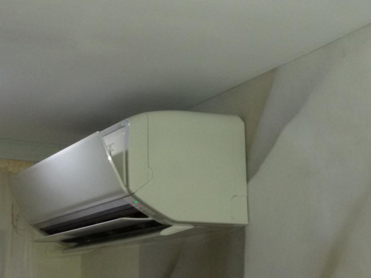

    Здравейте , въпросния климатик е монтиран в 16м2 или около 45m3 преди 7 години . В началото работеше тихо и топлеше много добре .Монтиран е в единия ъгъл на стаята на около 35 см от тавана и 25см от стената а височината на помещението е 2.7м В момента обаче не се търпи . То проблема е , че не иска да работи повече от 1-2 минути и офи дори при отворена врата към кухнята 8м2 . Включва и започва да бълва жега за 1-2 минути и след това спира . Понякога спира плавно а понякога с трясък , сякаш турбината се блъска в нещо . Също така му задавам примерно на 24 градуса на отопление и в помещението е не повече от 21-2 но климатика не включва . Има ли смисъл да го гледа някой или да го наритвам ? А и преди да изключи започва да надува сякаш турбината на тласъци докато не спре .

    Машината има нужда от цялостна профилактика и ще заработи отново както трябва. Като казвам цялостна, означава демонтажа на двете тела, съответно пълно разглобяване и измиване. Всички останали процедури, ако не предприемете това, ще са хвърляни пари на вятъра... Надявам се да сте ме разбрали.

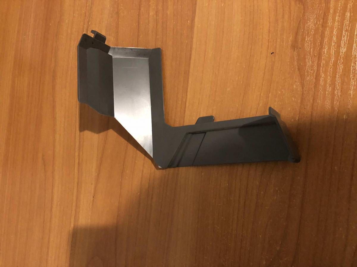

    решихме с един приятел да разглобим вътрешното тяло и да го изчистим. Топлообменникът на вътрешното тяло се изчисти само повърхностно със спрей Boost и градинска пръскачка от тези, които се помпят отгоре. Предният топлообменник е с доста набита мръсотия вътре между ламелите, а задният ми се стори чист. Ще повредя ли нещо, ако пробвам с обезмаслител и водоструйка, като пръскам отдалеч за кратко .Другата глупост, която направихме в бързината, докато го сглобявахме, е че сме забравили тази част. . Благодаря
