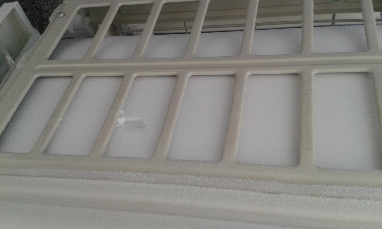

Не знам каква марка е,но явно отказва да дефростне [emoji3]https://uploads.tapatalk-cdn.com/201...f857bcde90.jpghttps://uploads.tapatalk-cdn.com/201...8f100251ee.jpg

....яко...5...6мм скреж...

Завалията... А как му трака перката от няколко дни. Чува се по цялата улица. Най-вероятно е стигнал лед и до нея.
Коп и ефективност близо до 1. На онези от енергото им трябват повече такива климатици. :BigGrin
Каква е причината машинките да стават на ледени буци отдолу?
Според мен е недостатъчна продължителност на дефроста - цикълът е много кратък и водата замръзва още докато се стича.
За толкова години при мен не се стигало до такива обледявания и блокирана пита, а климатикът ми работи в доста натоварен режим. Топлообменникът винаги се чисти до сухо, размразяването почва отдолу и отгоре едновременно, средната част на питата се размразява последна.

Мидея на 60-62 градуса, максимум на 64 за 18-ица на R22 на вътрешния трябва да спре компресора, 70 е много.
Този специално, сигурно му е избягал част от фреона. Около нас има още няколко Фуджита, с такова външно. Едното със сигурност е 30LFC, те нямат подобни проблеми и в най-сериозните студове и мъгли. С три отвора ф20-30 са, под топлообменника и не се трупа лед. Добре се чистят и оттичат.
