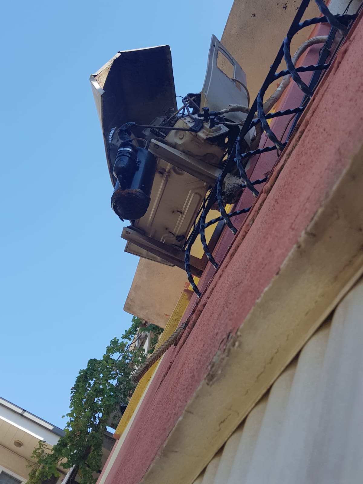

Заварките ги прави робот-ако нещо е бил не калибриран -сигурно има хиляди, стотици хиляди с проблем.
От различни серии и години на производство . Продават най-много в света климатици и техните компресори са в още Х брой ОЕМ.
Ако не в БГ, някъде щяха да се вземат мерки. Освен ако не са пак някакви специално правени за БГ.
По-добре да се установи причината и ако е фабричен дефект, да се информира и вземат мерки .
Иначе е просто приказки в стил една жена на пазара ми каза....
Проблем очевидно има, при това с опасни последици.
Съгласен съм, но каква е причината? Производствен проблем или експлоатационен. Няма как да се случи само в България. Бълват милиони компресори и готови системи...
Аз поне не мога да намеря recall , както намирам много за други марки...
Повярвайте ми-искам и аз да знам причината. Ако втория е Ломо-моят Веритас беше със същия компресор и познавам човека, на който го продадох и помогнах да го инсталира....Ако трябва да го сваля...

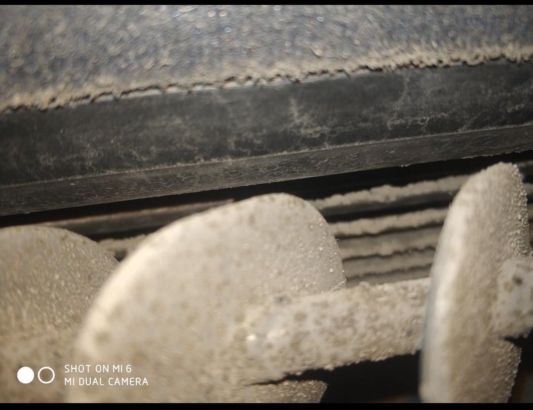

Прах от години
https://klimaforumu.com/attachment.php?aid=3279
Ние почистени. Тя продължава да работи.

На снимките се вижда, че е откъснато под заварката, и то чисто като отрязано. От топлинно разширение ли е, от нещо друго ли е... кой знае, но едва ли вината е на робота. Някакъв производствен дефект, ама какъв?:confused:
Едно време при панасониците компресорите с дефектните пружини как им сринаха реномето. Но сега новите им модели са качествени и надеждни.
Уврежданията са еднотипни.Явно е фабричен дефект, проявяващ се не веднага, а при определени условия.Причините могат да са много от ненастроен заваръчен робот до неустановена промяна в работата му - некачествен метал за тялото, некачествени тел и флюс и много други.Малко отклонение от състава на тела или флюса води до некачествен шев.А причините могат да са много, но си иска подробна проверка на сериите компресори.
Така е, но поради огромното количество, което произвеждат и се ползват от много ОЕМ... би трябвало да гърмят навсякъде и много.
Няма логика едно Cozy и Lomo… мисля имат различни компресори, затова попитах това ли е моделът на компресора?
QXA-B102zE190
Не знам кой модел е, освен това може да е определена серия. Вносителя трябва да дава отговори.
Не съм гледал модела на компресора защото лепенката е отзад на него скъсването не е на заварката пипнах в дъното и долния капак влиза на 10мм в тялото на компресора. Скъсването е станало под шева точно на сгънатото от щанцата. А това че има снимки не е както казваш една баба казала на друга. Ама да ти гръмне твоя ще видим какъв вой ще нададеш.

Китайски кондиционер се взривил докато работи на отопление, с избито дъно на компресора.
В единия пост има и видео.
Не разбирам защо се държите по този начин... Няма да надавам вой, защото с викане нищо няма да се постигне.
Мога да ви покажа 20+ снимки на гръмнали външни тела от други реномирани марки. Важна е причината- и самолети падат и автомобили и влакове се чупят...по добре да се разбере защо, за да не случва отново.
