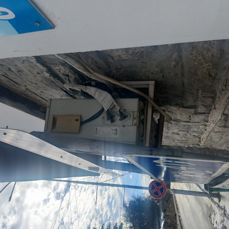

То и този със щуцера отдолу е пътник…(ако има истинска зима).
Още шест дупки има незапушени í ½í¸€
Монтажа на външното е в стил " меткаме ги по стените " , едната стойка е насилена та да пасне предния болт , заден няма . Дренажа е стария прекрепен на новия щуцер със скоч , сигурно и тръбния път е стария , а климатичето не е лошо . Аман от мърлячи.
Голяма влажност тук(>82/83%), мин.температури днес -3/-4гр с очакване до -7 утре. Да, лошо да оставиш най-големия и в най-ниската част на дъното дренажен отвор така. Винаги преди зима изваждам маркуча и съм по-спокоен - днес сутрин 2026г:
