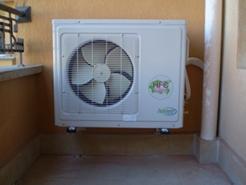

Най-после си намерих клима (японска втора употреба) и за спалнята: NATIONAL CS-405TB2. В събота ще я монтират. Въпроса ми е следния (свързан е с мястото което съм избрал за монтаж на външното тяло) : удачен ли е такъв вид монтаж като на прикачената снимка? Имам в предвид на балкон и колко е препоръчителното отстояние на външното тяло от стените ( отстрани и отзад)?
Прикачен файл 8702
CS-405TB2 за спалня?! Тази спалня колко квадрата е?! Нали се сещаш, че това TB ще ви вдига чаршафите като почне да духа...
Спалнята е около 16 квадрата + антре 7 квадрата. Заради антрето реших да взема по-силен климатик а и освен това го взех доста евтино. Монтажа ми е безплатен само трябва да си купя материалите. Мислиш ли че като си направи температурата ще духа много силно? Наблюденията ми от Тошибата RAS-406LDR са че като си направи веднъж зададената температура се укротява и едвам я чувам.
Сашо с това нещо няма да имат нужда от тях:))
Климатика работи много добре за сега! (NATIONAL CS-405TB2) Нито има хвърчащи чаршафи нито липса на такива. Доволен съм от направения избор!
Ти си приел думите ми буквално...Просто, базовите национали и не само те, си имат по силно духане, това си е факт.
