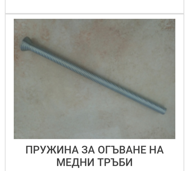

За да няма проблеми при огъване на медните тръби се използват пружини. Прикачен файл 39170

Пружини или тръбогиб, особено при тънкостенни тръби... Това с наставянето и заварката е още по-неправилно. Направо да сменят тръбата, какво толкова?! Нали не са монтирали телата?!
