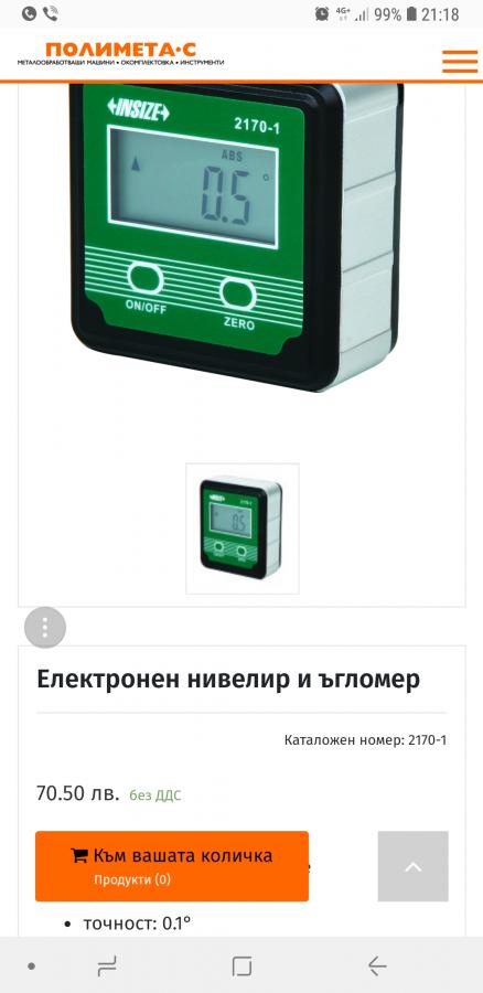

Такова няма ли да пробвате, да си сверите нивелирите.
Прикачен файл 36646
Къде не отишли 85 кинта.
Прикачен файл 36647
