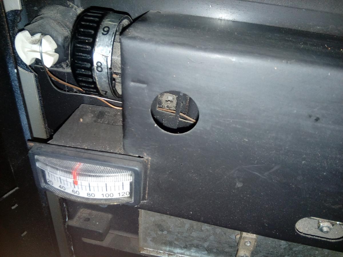

И аз мойте Цепеници под -5°С,ги подпомагам с товаПрикачен файл 26429
