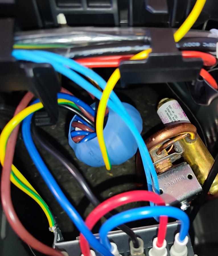

Ами то и на Фрама 4 пътния е Gangli,но не мисля че това го прави лош.Ще видим на зима,но клапата насочва доста добре потока надолу,в едното положение почити се плъзга по стената а в другото духа към пода в средата на стаята.https://forum.setcombg.com/attachmen...id=43891&stc=1https://forum.setcombg.com/attachmen...id=43892&stc=1https://forum.setcombg.com/attachmen...id=43893&stc=1

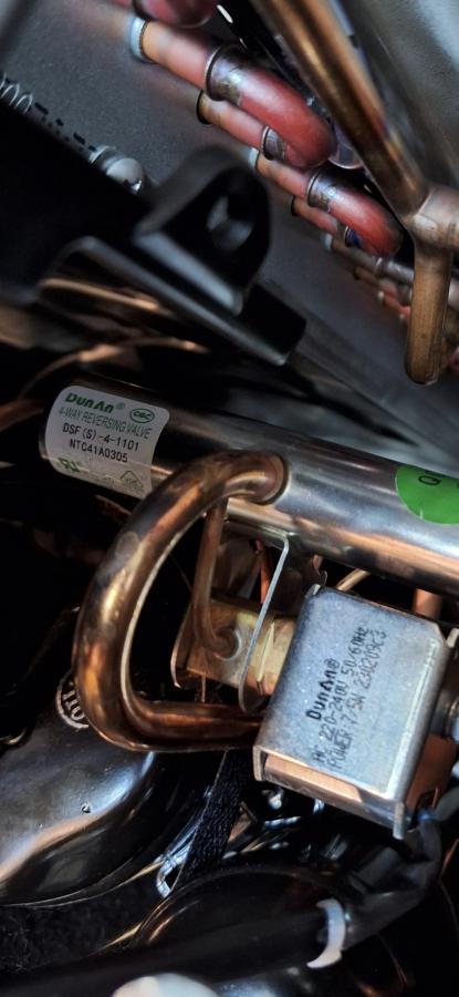

Dunan е на Звездите.Прикачен файл 43894
Чата каза,че Dainkin Perfera Toshiba Daisekai ползват тази марка.
Първо ми излезе че Gangli са отскоро, но всъщност не са. Иначе е така - не значи автоматично, че всичко освен Sanhua е лошо, но ги водят с доказана надеждност като цяло.
