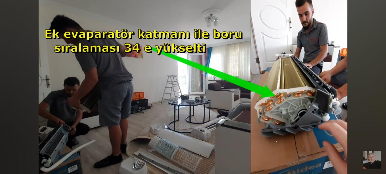

За малки стаи са доста добре, аз даже го предпочетох от Дайкин перфера ftxm20a, който имам на вилата, само че е в 24 квадрата. За малки и изолирани стаи breezeless S е много добър избор, но само ако му се направи настройка за по нисък минимум, било 10 12 14хз,и т.н който както иска имаш избор. Вярно е че се стреми на минимум да работи, но при мен на 7 градуса духаше с 30 градуса с 110 вата, за сега не съм забелязал липсата на еев да му оказва влияние на добрата работа.Сега ти се струва че духа хладно, но на зима ще е по различно усещането си мисля, но под 29-30 градуса ако пада струята наистина ще е неприятно. Breezeless s вътрешното има отпред 3 редов топлообемника
Прикачен файл 43789, и нагреватели на компресора и тавата.
