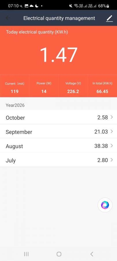

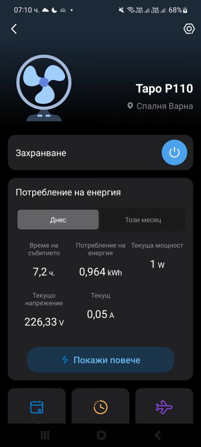

    Абе имат си кусури мидейките,дефроста ,както и това развъртане през 30-40 мин ако не са на тих режим от дистанционното, което води до он-оф.Но като се заиграе малко човек,смятам че са най доброто за малки стаи за бюджета си.Ето разлика в разхода за 7,2 часа,като Самсунга е он-оф.И по важното от разхода е ,че в стаята с постоянно работещия Фрам е по топло.

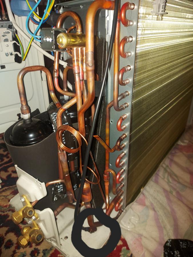

    На буксата е много трудно, трябва целия да се разглоби и платката е надолу. Най лесно е да се махне горния капак кабела за тръбния датчик върви отгоре, там да се среже или оголи кабела и там да се сложи резистора.
    Mar 2011
    1,010
    #355
    Предполагам, идеята е да излъжем този оградения тръбен датчик,наистина кабела му върви нагоре.Има ли значение кой кабел да се среже от двата.
    Dec 2024
    1,164
    #356
    Към двата кабела свързваш резистора - паралелно.
