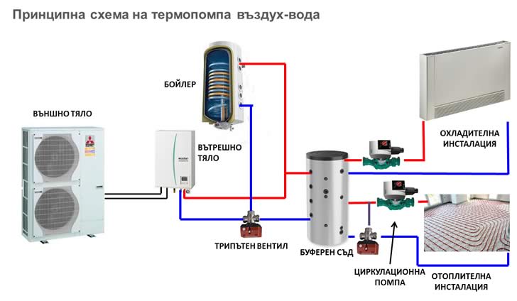

С какъв бюджет разполагаш? Най доброто решение е една термопомпа въздух-вода, а сметките няма да надвишават повече от 200лв.
Прикачен файл 19816

Такъв вариант не съм разглеждал за момента. Сега ще пруча колко излиза подобна система.
Колкото до бюджет, силно се надявам да успея да се вместя в 10 хиляди (става дума за цялостната инсталация, заедно а радиаторите). Надявам се да е адекватен бюджет, в краен случай може да бъде увеличен. Основната идея е да няма необходимост от последващи ремонти и разбира се - ниски сметки след първоначалната инвестиция. За момента, поне по интуиция, вариант с котел на твърдо гориво ми се вижда най-надежден.
