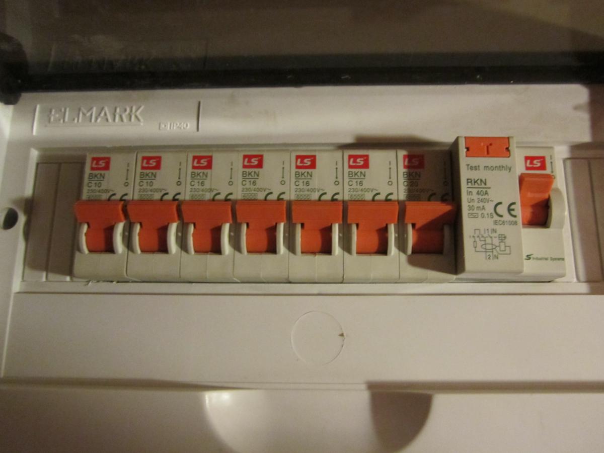

Пробвай да е изключиш да видиш дали ще го има проблема защото при мен от кабела на кабелната идваха едни 100v които ошашкаха ДТЗ. Сложих един филтър и се оправи. Иначе на друго ДТЗ не е обаждала и не съм имал проблеми.
B то вероятно означава ,че е комбинирана с автоматичен предпазител с крива на изключване B ,като в този случай типа на ДТЗ 100% е АС.АС е стандартния тип, за който ти писах ,че ще изключва.Ако се окаже ,че старата е била комбинирана ,то трябва или да сложиш отделно АП ,или и новата да е комбинирана.
Най-добре качи 1 снимка на таблото за да видим за кво става въпрос та да избегнеш допълнителни разходи.
А проблем с лоша нула? Наистина една ДТЗ не се слага на цялата инсталация. Слага се на един или повече от един кръг, но не на всичките в апартамента. На нея пише и на колко ампера е.
Ето това е таблото в момента!
Прикачен файл 8144

Чиста ДТЗ е , сложи новата , без това си я взел и ако се задейства пак ще трябва да я прехвърлиш само на важните токови кръгове.LS си е куча марка , така че може да се окаже ,че самата защита прави проблем.
А не ти ли се струва, че по принцип предпазителите са слаби?
Какво разбираш под слаби? Изключва ли ти някой предпазител? Те са предназначени да предпазват кабелите и би трябвало проектанта да ги е съобразил със сечението на кабелите, както на всеки токов кръг, така и на захранващият кабел. Друг е въпроса, че са ти сложили всичко най-евтино /АП, ДТЗ, табло/. Виждал съм предпазители на които пише 25А, а изключват на под 20А.
Имаш свободни места на таблото и ако държиш на ДТЗ, спокойно може да се сложи една на токовия кръг на бойлера и една на токовия кръг за кухненските уреди. Мисля, че ще ти е достатъчно. Поставената на входа не е грешка, но не е много удачна, с оглед на това, че изключва всичко, а не само проблемния токов кръг.
