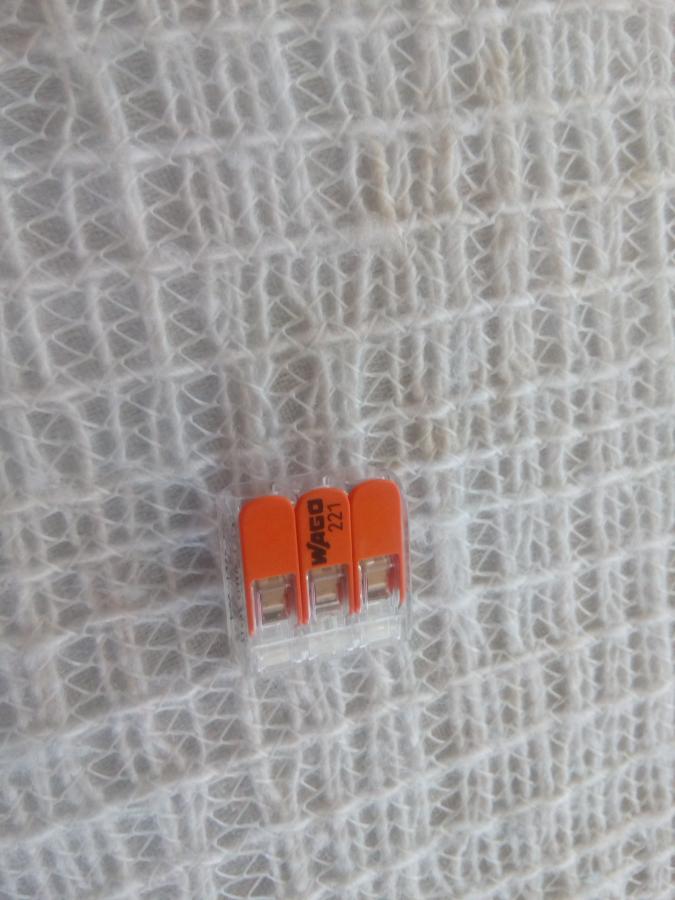

За клеми има клик система,но когато се ползва многожилен проводник се поставя кабелен накрайник/пресовка за многожилния кабел/.
Прикачен файл 24368
Прикачен файл 24369
Снимките са на клемата.
Благодаря.

Клемата,която съм е снимал е германска и няма нищо общо с нашите.

Самият кабел е оголен 11 мм и се защипва толкоз здраво,че се къса /чупи/ при опит да се издърпа без освобождаване на клик системата.

Така като гледам вътрешността (как се случва контактуването с кабела) на клемата - няма как да ме убедиш, че контакта (площа) е по добър от едно добре направено свързване с усукване на кабелите!
Самия материал на клемата мога само да се надявам да е от добре проводим материал, че изглежда поне визуално на материал с по високо съпротивление от медта...
Иначе за Германия и връзките с усукване - нормално е да е нонсенс поради невъзможността да се контролира изпълнителя и от там качеството на извършените връзки! По добре клема с гарантирани както в случая 32A отколкото риска от проблемна връзка на фона на други много по добри от въпросната клема!
Но тук става въпрос за една връзка у дома и съм на 100% сигурен, че ако се направи качествено от разбиращ занаята електричар ще е по устойчива от варианта с въпросната клема! Не, че клемата е лоша - напротив много си е добра най-вероятно но да грантира тези 32А...
Интересно би било да се направи тест с две такива (от споменатите) връзка последователно във веригата и да се претоварят с повечко ампери над допустимите да се докаже коя връзка ще се стопи - залагам на тази с клемата WAGO :)
