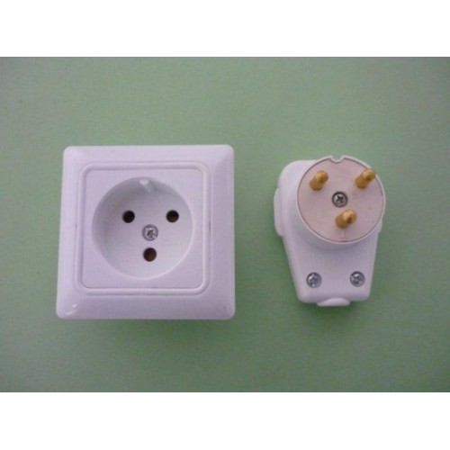

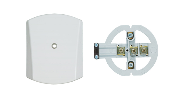

Става въпрос за печка,а не за ел инсталация на апартамент!
Как ще усуквате едножилен проводник 2.5мм² или 4мм² с многожилен 2.5мм²?
Има и печки,които се продават с кабел 3х2.5мм² за свързване с твърда връзка или щепсел.
Много от фурните имат фабрично кабел с щепсел.
