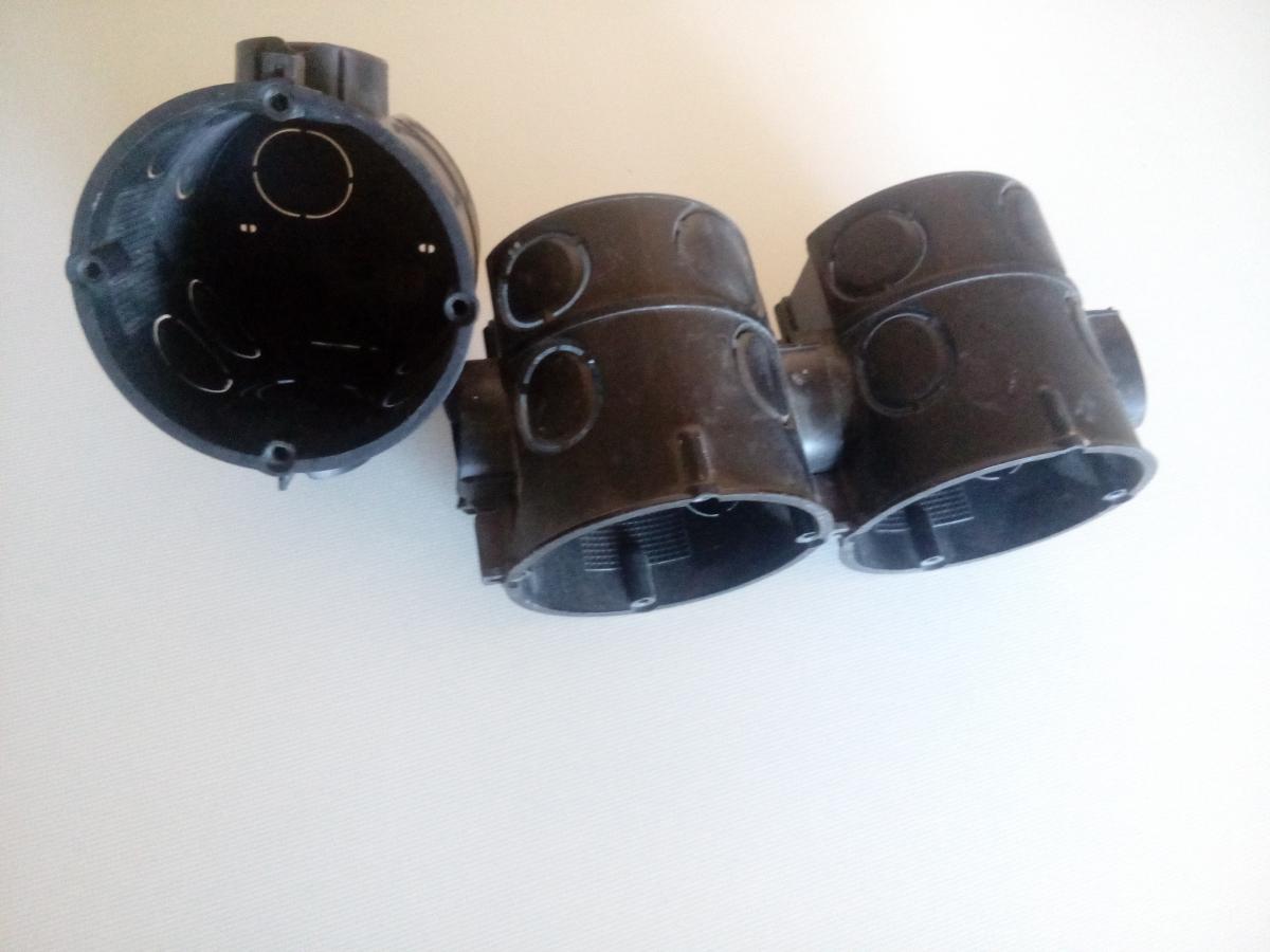

Прикачен файл 24684
Прикачен файл 24685
Ето ги немските конзолни кутии.
В тях стават ел връзкате с Ваго.
