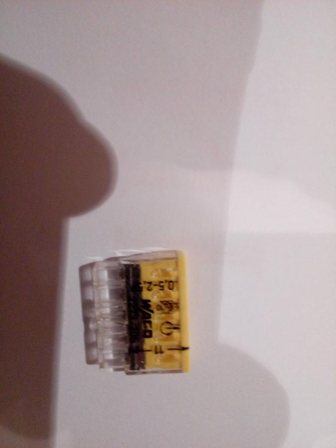

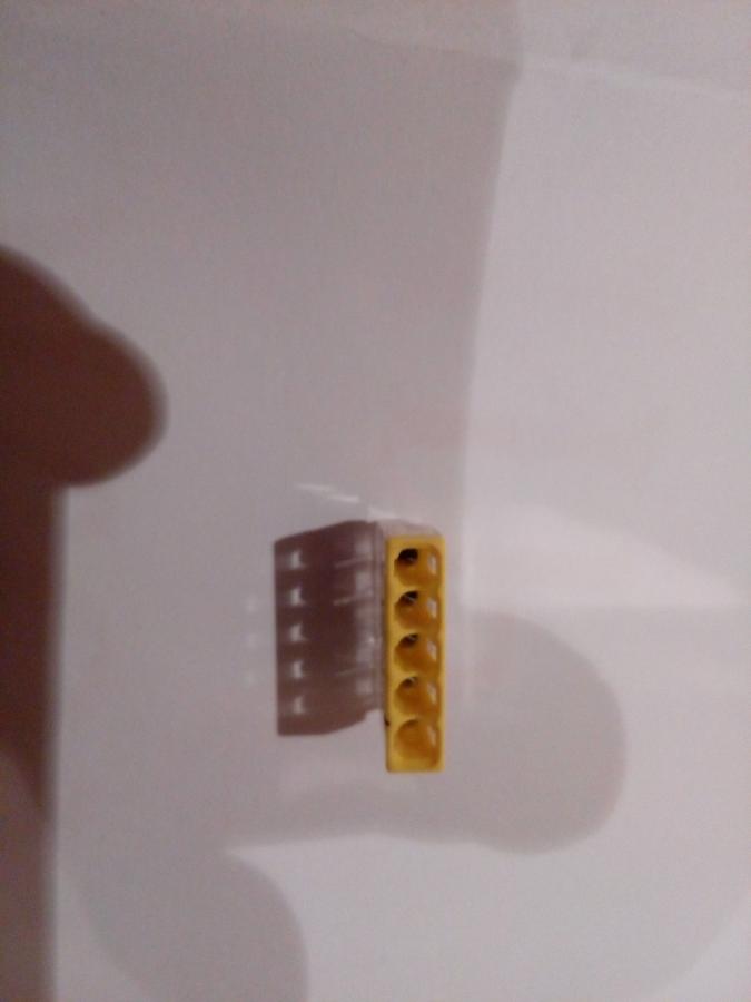

Прикачен файл 24552
Прикачен файл 24553
Това е другия модел,който имам.
За Брезовска не знаех,че имат магазин.
А името не написах,защото някои хора щяха да ме обвинят в реклама.
