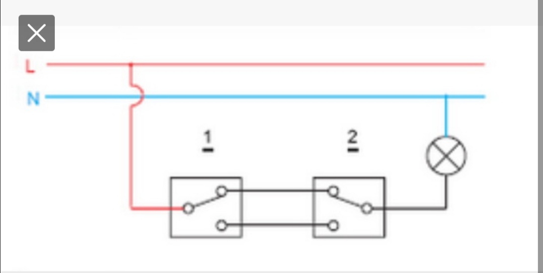

Мисля, че Rekeem има на предвид тази схема Прикачен файл 40899. А таво е класическата схема на девиаторен ключ Прикачен файл 40900

С трите кабела е ключа с диода отпред вместо копче, а с двата е този, който като се натисне, после се връща.
