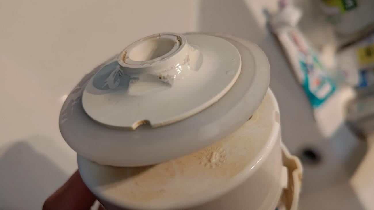

    имам следния механизъм за пълнене на казанче и не мога да разбера как се сваля уплътнението, за да го сменя.
    В края като че ли има място за гаечен ключ но не успявам да го развъртя и ме страх че мога да го счупя.
    Това е от тоалетна Roca Adele с 2 копчета отгоре.

    На първата снимка над уплътнението няма ли за натискане по оста 3-4 пластинки?

    Изгледай клипа, би трябвало да ти помогне с ремонта:
    https://www.youtube.com/watch?v=PF5D4rZ1Sew

    Еее супер сте. Благодаря!
    До тук добре, но никъде не намирам такова уплътнение по магазините.
    Единственото място където го открих, го нямат в наличност.
    https://www.jessica.bg/%D0%9F%D1%80%...%D0%BC/p/31938
    външен диаметър 66мм
    вътрешен диаметър 16мм
