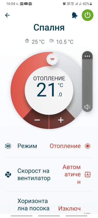

Сензора отзад "свободно висящ" ли е при теб.
Прикачен файл 40462
При мен вече е съвсем свободно висящ. Беше закрепен към решетката, но аз я махнах.
