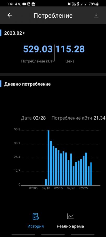

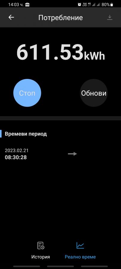

Благодаря, за толкова много уреди е добре, аз платих 152 лева за 688 kW в периода 08.2 -07.03.
21.01-20.02 ми е периода с много минусови температури.
Иначе до момемта от 21.03 е нещо такова (без осветлението и рутерите)Прикачен файл 40487
[QUOTE=HRS9;1053442]ето ти от 9.02 до 28.02 според WiFi релето (без осветлението)Прикачен файл 40488
