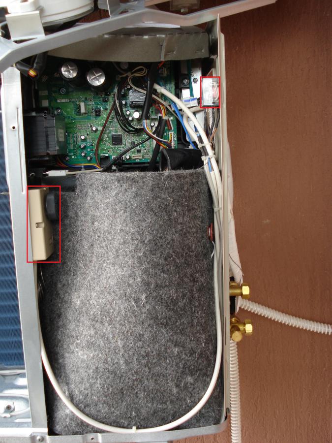

Кабела е връзката между захранване-релето в дясно горе и терморелето в ляво.Работи само при дефрост ако температурата е под -5 градуса.За подробности за кабела и релетата питай /stelaartoa/.Прикачен файл 7468
