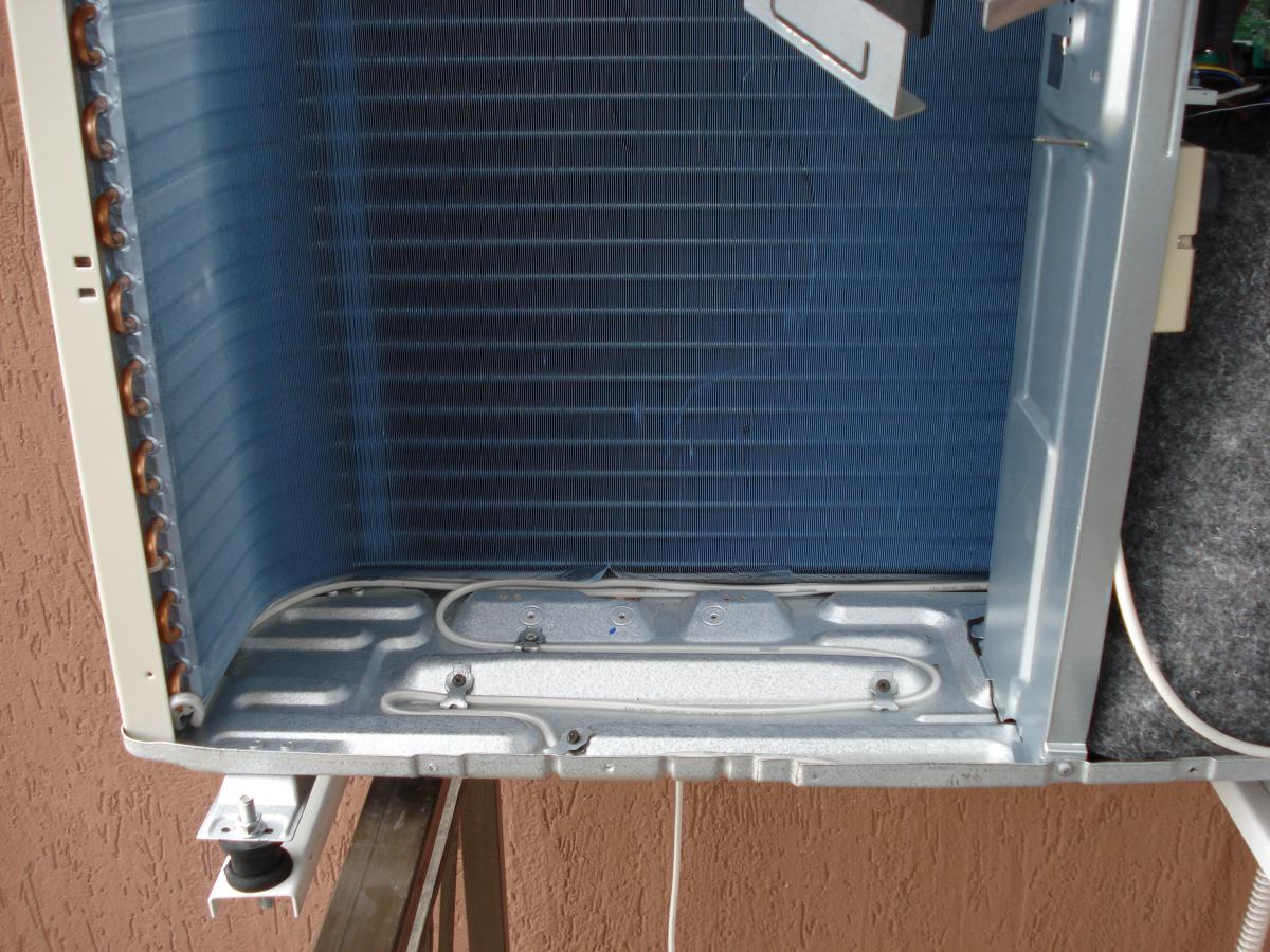

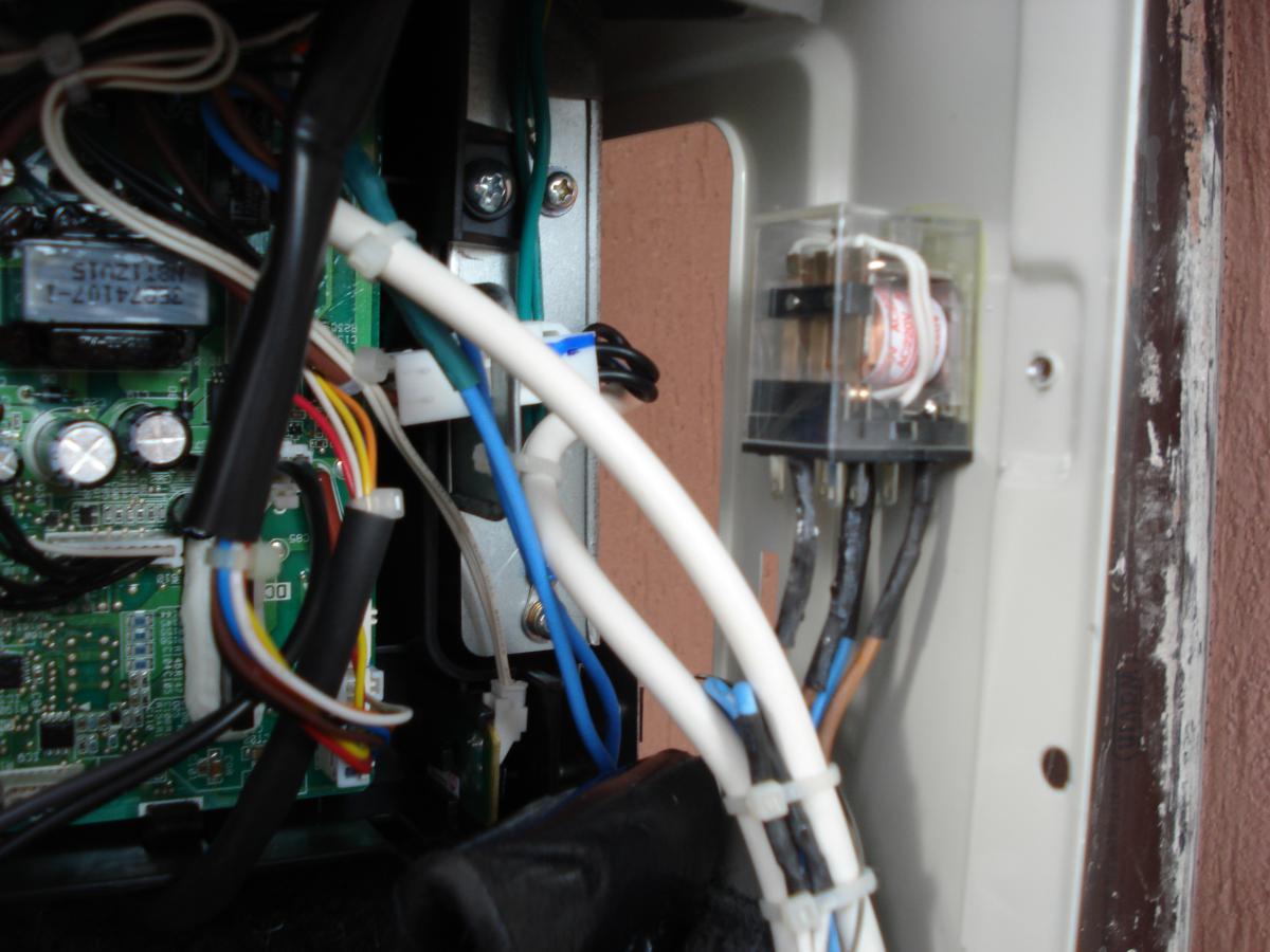

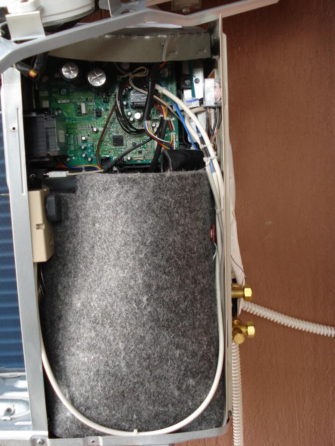

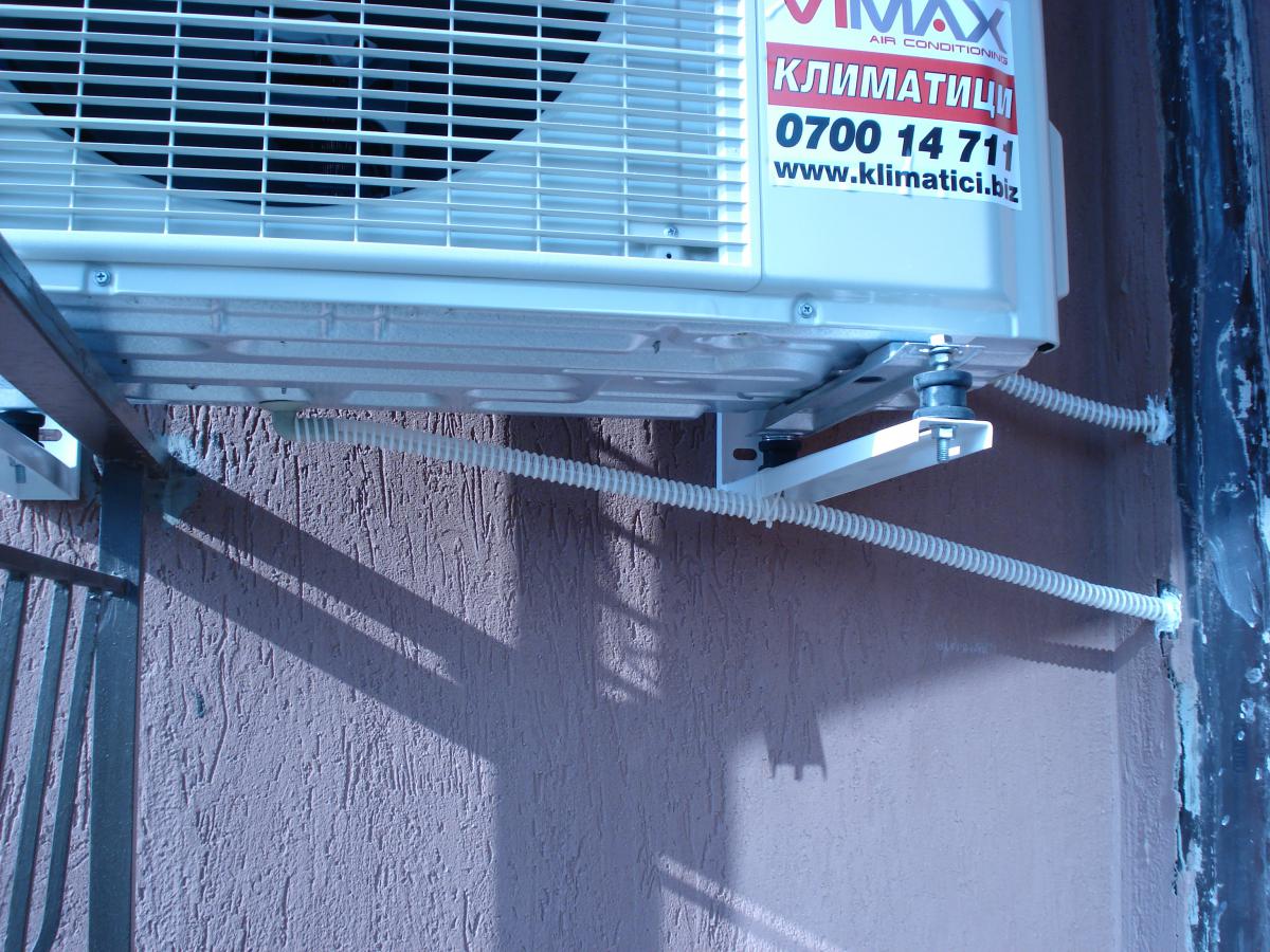

Здравейте.Както писах в предните постове имах проблем със замръзването на дъното на климатика.Зимата чука на вратата а аз съм спокоен защото благодарение на /stelaartoa/реших проблема на стария а и на току що монтирания нов FTXS35J.Надявам се тази зима да няма проблеми.Първата снимка е от миналата година когато беше само Daikin FTX60GV, а сега новия е под стария.Прикачен файл 7428Прикачен файл 7429Прикачен файл 7431

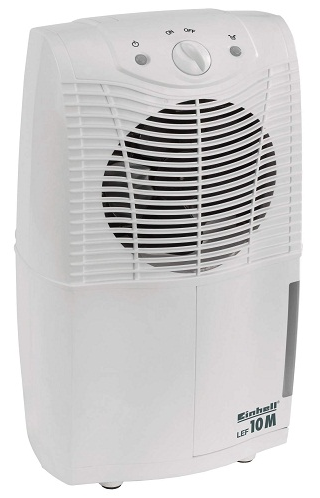

Още малко снимки.А проблема с влагата по стъклата го реших с един Einhell.Прикачен файл 7445Прикачен файл 7432Прикачен файл 7435Прикачен файл 7434
При мен миналата година 60GV-то замръзваше тавата, но професионалната 25-ца нямаше проблеми. Така че според мен малко си се престарал като си сложил нагревател и на 35-цата.
Добро изпълнение, похвала, аз не успях да намеря време за моите. Ами това около компресора за да го затопля ли е? Той би трябвало сам да се справя с това но няма лошо че си го направил. И това е обаче мое мнение, мисля че отходната тръба ще ти замръзне, вижда ми се дълга и тънка, там нагревателя няма да огрее.
Какъв нагревател използваш, дай малко информация?
Това около компресора си е фабрично и явно не е само за да го топли а и за обезшумяване.Нагревателния кабел влиза чак във водосточната тръба и преди да го затворим го тествахме.Загрява маркуча доста добре.Сега е настроено да включва при дефроуст само ако е под -5 градуса.За повече подробности се обърнете към /stelaartoa/ той ги монтира за което съм му благодарен.
Браво,много добре ти е монтирал нагревателя.А и също което ми харесва е,че е наблегнал на най-слабото място на всички клими и го е направил двойно там.Дано да ми остане време и аз ще си монтирам по този начин на моите.
