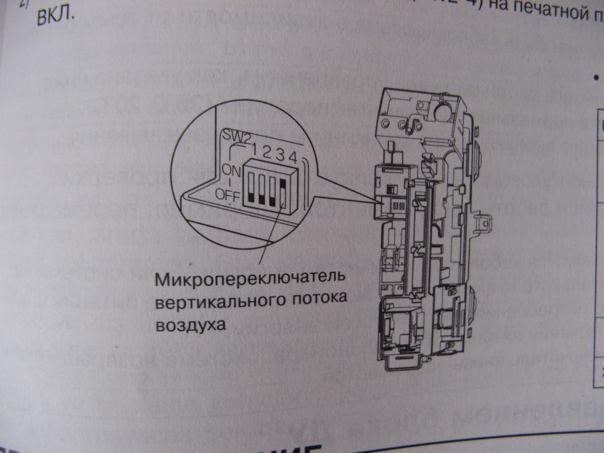

Нова поправка...правя го заради всички потребители и ползватели на климатици да знаят какво може да последва от неграмотни монтажници и техници.По нагоре обясних че проблема не е от уреда за мерене снощи прочетох дословно всички инструкции и стигнах до заключение че климатика не е повреден "дефектен" след солидно четене в български и чужди форуми стана ясно какво предизвиква това спиране,забиване на климатика.При монтажа едното човече ми е бутнало един от джъмперите на вътрешното тяло на OF а в упътването изрично пише че точно този джъмпер трябва да е на ON. Обърнах го и всичко тръгна,сега не показва и не отчита грешка а като се сетя как това човече ме заклинаше "в никакъв случай не пипай джъмперите както съм ти ги направил" ПАЗИ БОЖЕ ОТ ТАКИВА МАЙСТОРИ.за името на майстора отговарям на лични макар че мога да застана пряко лице в лице срещу него защото той И ми счупи вътрешното тяло за входа на тръбите а после се оказа че си има друг технологичен отвор за това.И сега си имам дупка от едната страна на климатика заради безхаберието на този майстор.Между другото той е ел. техник ама ПСЕВДО.
Прикачен файл 11251
Ето това е въпросния джъмпер който ми изкара нервите,все пак климатика струва половин кола по моите стандарти

Тези микроключета SW2 ги дават, че са за настройка на височината, до която да се вдигат клапите на вътрешното тяло, а това зависи от дали тялото е поставено върху стената или е вградено в стената.
Проблемът E7 го дават, че се отнася за вентилатора на външното тяло и не би трябвало да се оправя, като пипаш нещо по вътрешното. Чакай ги да дойдат от фирмата. Лошото, е че проблема не е постоянен, а се проявява по различно време, което може да не съвпадне с това на идването на техниците и разликата между повторенията е часове. Отстраняването може да отнеме много време, ако не се сменят направо външният мотор и външната платка, а се започне конкретно търсене в кой елемент е проблема.
dzaro,Имам същия климатик и да ти кажа с тези контролери съм си играл много,правил съм всякакви комбинации и никога климатика не се е изключвал и да дава грешка(демек не е от тях).В упътването пише,че променят само ъгъла на горната клапа,но при мен промяна не забелязвам.Имам приятел,който е монтирал много подови мултита на Дайкин и според него само на мултито действал контролера.И как може да ги пуснеш да си идат тези педали след като са ти счупили толкова брутално вътрешното тяло.Отивай и се разправяй с шефа им ,ако не има и други начини, но настоявай и имаш право да ти го сменят.
Това което разбирам от поста е че тези "джъмпери" микроключета SW2 действат само при мулти сплит системи,едно външно и няколко вътрешни тела.Така ли е или не съм разбрал правилно? Но е факт че като включих копчето както пише в упътването нагоре климатика около 6-7 дена не е изключвал.Вчера го изключих аз защото и без него денем ства 21-22 градуса в стаята от слънцегреенето И друго как се трият грешките защото не мога да разбера дали тази глешка Е7 се повтаря или е старата но не изтрита.
