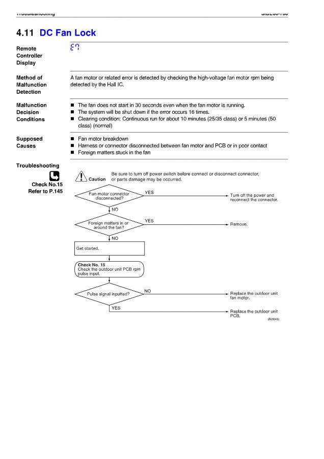

Здравейте преди 2 дена ми монтираха нов климатик DAIKIN - FVXS35FV1B/RXS35K2V1B още няколко часа след монтажа започна да изключва сам след примерно 3-4 часа работа.Климатика спира затварят се клапите диода за индикация включено започва да мига и нищо повече не може да се направи климатика не рeагира на никакви команди докато не го рестартирам с изключване от мрежата,после тръгва и всичко се повтаря наново.Дава грешка Е7 - проблем с правотоков вентилатор.Климатика е гаранционен но фирмата която го монтира е меко казано мудна ще мине месец докато дойде някой а съвсем друг е въпроса какво ще направи,та затова питам тук някой имал ли е подобен проблем?

може само да видиш дали не е заседнало нещо и пречи на перката да се върти. друго няма какво да пипаш.
картинката може да я принтнеш и или да им я занесеш или да им я покажеш когато дойдат.
имаше още един случай във форума - човека се оплакваше че вентилатора не си мени оборотите... но грешки не бяха избивали.
Прикачен файл 11171

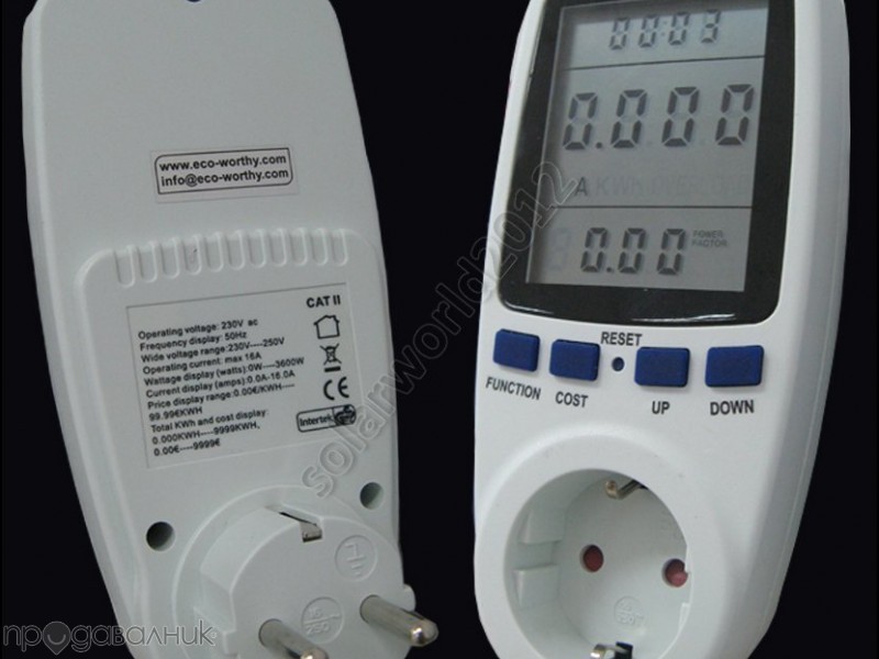

Проблема не е бил в климатика а в този уред за измерване на консумираната ел. енергия.Прикачен файл 11181

странно, но така като се замисля бая от тези машинки се ошашкват и не се понасят с дайкините :) моя дайкин стопи първата такава джаджа. мерси че сподели, аз ще имам едно на ум.
Отговор: DAIKIN - FVXS35FV1B/RXS35K2V1B изключва сам
Такива точно от DX имам в офиса 3-4 -ри работят от поне година

да ти кажа от сега че не е от това уредче проблема ...
Alexi
Възможно е но след като го махнах проблема за който писах по-рано изчезна напълно,аз стигам до заключението че този уред го е предизвикал.
съгласен съм и аз четох че много хора ги ползват но при мен се получи проблем,а ти с какви климатици ги ползваш и кой модел точно уред ползваш

Сложи го пак тоя уред да потвърдиш.
Може да не е от самия уред, а от връзките между уреда и контакта (леко хлабав контакт, по тънки изводи на уреда) или връзките между уреда и климатика.
Нищо не разбираш.
В този форум Дайкинът винаги е виновен. И за въртенето на Земята, и за загубата от Армения, и за цената на петрола все Дайкинът е виновен.
Ползвай си климатиците и не се занимавай с форумните хейтъри. Те нямат Дайкини, ама за сметка на това са много компетентни за тях.
Сложи го, сложи го. Ако уреда е дефектен да може "качествено" да гръмне климатика.
За чий изобщо си играете с тези уредчета за мерене на "пишки"?
Няма как да сравните консумация на два климатика, просто защото не можете да докарате еднакви условия на две различни места.
