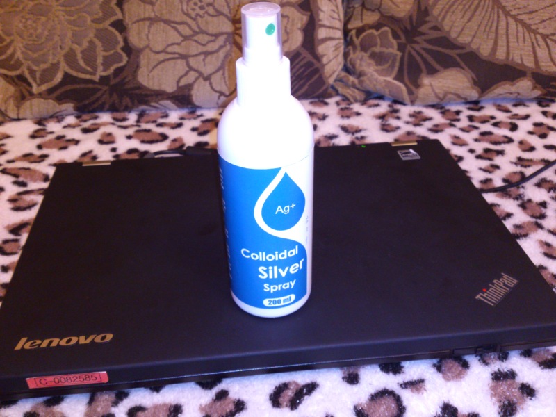

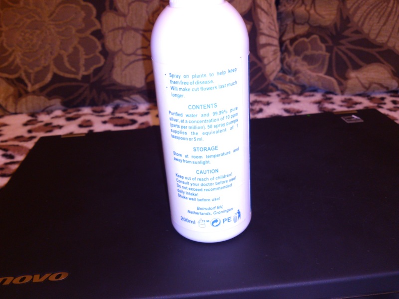

estqwerty
dodo_pv : кажи къде е извора за сребърна вода защото новата нокрия на 1 ден не се трае. вчера я сложида днес я пускам и ... чета тази тема от началото до края.
бахмамата двърляш един боклук и на друг.
Ето Водата:
Прикачен файл 11602 Прикачен файл 11603
Като ти се обадят обратно по телефона за потвърждение, кажи им, че ти трябва за технически цели, с максимална концентрация.
Успех !
P.S: Ако миризмата на кисело е много силна, разтвори сода бикарбонат Ca(HCO3)2 във вода и с пулверизатор напръскай обилно питата. Изчакваш половин час. След това, третираш със сребърната вода!
Да знаеш, само нокрията на тази марка не е боклук.
