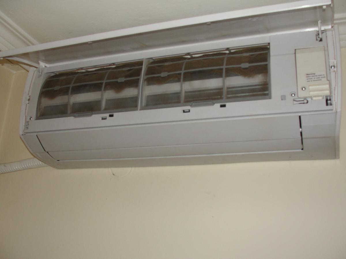

Филтри на аsyg-12-lmca на 5 месеца...:cheesy:
Прикачен файл 12891
Прикачен файл 12892
Прикачен файл 12893
Прикачен файл 12894
Едвам едвам вдига от 15-16 до 18-19 градуса за 5+ часа работа, и то при външни температури над 12-15 градуса. И духа топло до хладко, настроен на 25 градуса.
Дано работи по-добре след като изсъхнат филтрите и ги сложа утре.

Не е нужно да чакаш до утре истръскваш водата и слагаш.
Четете си книжките със уредите които ползвате там ясно пише на колко време се почистват.

Има тръбен датчик на вътрешното тяло, който скопява или спира компресора при мръсни филтри. Миналото лято чистих едно 100-волтово съкровище, което изобщо не духаше, а филтрите ги открих, след като разрових. След третия леген с черна вода, пак проработи, хем е конвенционален. Даже и духалките се "пазят" сами от запушени филтри :035:
