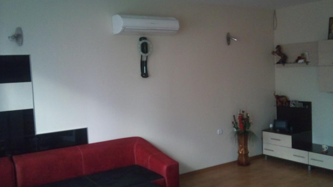

здравейте, и аз мога да се похваля вече с една Нокрия 14 на Дженерал. Много съм доволен от монтажа тъй като стана точно както исках. Без видими кабели, дупки, тръби и т.н. Климатика ми е в хола, кабелите отзад в гипс-картона а тръбите влизат в общото стълбище на входа и са облечени в ПВЦ канали. Външното е на стената на стълбището и за всеки случай ми сложиха гумени тампони на него. Ето нагледно как се получи. Пичовете бяха страхотни и съм много доволен от изпълнението. Вакумираха 10 минути като ме убедиха, че в тая жега е достатъчно. Външното е нивелирано и в 2-те посоки а дренажа е пъхнат в тавичката му. Нямам снимка на външното, щото ме е шубе от високо... :rolleyes: Благодаря на всички за информацията и съветите които ми дадоха. П.С. Лично за мен климатика е много тих на минималния вентилатор, а пък като се пусне на режим Super Quiet изобщо не разбираш, че работи.
Прикачен файл 9800Прикачен файл 9801
можело малко по надясно ,че това крайното място на дивана сега е неизползваемо :)
Дрън-дрън... Идеално си е. Браво за монтажа! :bravo

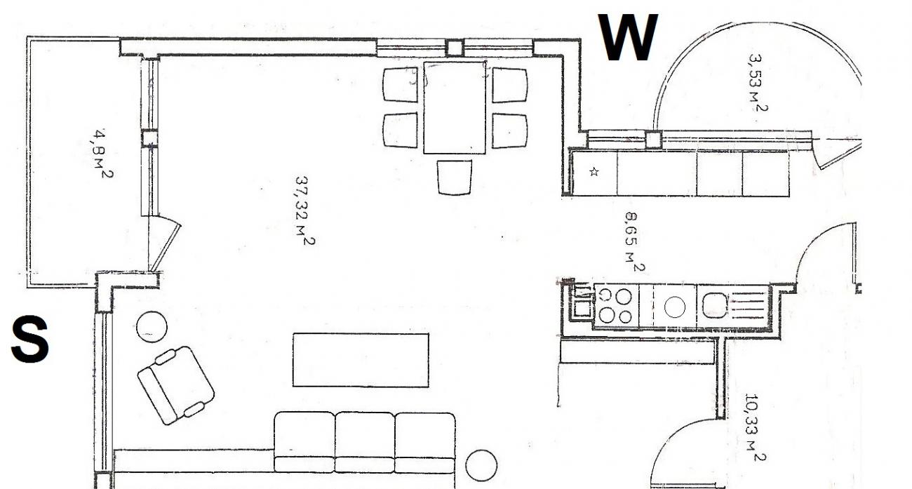

Предстои ми покупка на климатик, който възнамерявам да използвам предимно за отопление. Помещението, което трябва да се затопли е дневна с квадратура 37.32кв + преходен кухненски бокс с квадратура 8.65кв, или общо около 120 кубика. Етажът е първи над офиси, апартамента е ново строителство, тухла с изолация, външен, гр.София.
Прикачен файл 11057
Дневната има две външни стени, едната от които е наполовина с тераса (остъклена с алуминиева дограма) и южно изложение, а другата е със западно изложение. Прозорците на двете стени са все още с дървена дограма + външни щори. Кухнята е със западно изложение и нова PVC дограма (5 камерна, троен стъклопакет). Достиганата температура в кухнята не е от такова голямо значение каквато е тази в дневната. Целта е да поддържам около 22 градуса.
Миналата зима помещението се отопляваше с духалка (2kW) и се поддържаше температура от порядъка на 18-19 градуса. Стаите са сравнително топли.

Прегледах доста коментари относно Нокрията и силно клоня към нея (Nocria 14), но ме е страх, че може да и бъде трудно в студените зимни дни в посоченото помещение. От друга страна 24-ката не би следвало да има проблеми при нейните 8kW номинал, но тук ме притесняват по-високите нива на шум и по-силното течение, което би предизвикала тази машина. Някой може ли да изрази мнение относно посочената 24-ка на Фуджицо и били била тя по-удачен избор спрямо Nocria 14?

Имайте предвид, че с една машина няма да успеете да разпределите равномерно температура в стаята. Там където ще бъде поставен климатизатора, ще имате известен дискомфорт, поради причината че моделите които сте набелязали имат силни въздушни струи. Помислете за две отделни, но по малки като мощност машини. За целта, доверете са на качествена фирма която да направи оглед на помещенията и заедно да коментирате ситуацията на място, както и избора на модели.
В рамките на бюджета(до 3000 лв) тази нокрия fujitsu-awy24lb-aoy24lmal-nocria също е добър вариант, макар и да е по-стар модел.
jorkata_83, Разбира се, че оглед на място е задължителен. Но от не малкия ми опит с нокрията 14-ка или 18-ка ще се справят отлично в това помещение, при условие, че сте се топлили с 2 KW миналата зима. С Нокрията ще имате 6 KW и то по номинал. Може да качи доста повече. Имаме сложени машини в подобни помещение и отзивите са отлични. Разбира се има и други машини, то там е въпрос на оглед, бюжет, очаквания и запознаване с реалните плюсове и минуси на машините.

Fujitsu General Nocria 14 (в режим на отопление - 0.90-6.00-9.10) - цена ~2300лв
Fujitsu General Nocria 18 (в режим на отопление - 0.90-6.70-9.70) - цена ~2650лв
Разликата в цената е около 400лв с монтажа, а в отдаваната мощност ~12% или 700W. Реално не знам ще се усети ли някаква разлика.
Вниманието ми също привлича и този: Fujitsu General ASHG24LFC (в режим на отопление - 0.90-8.00-10.60) - цена ~2500лв
За този климатик намирам много малко мнения из форума и ми е трудно да преценя, а и не знам 24 дали не е твърде мощно/шумно/некомфортно. :help
А за тази Toshiba имате ли наблюдения?
Toshiba RAS-B22N3KV2-E (в режим на отопление - 1.00-7.00-7.50) - цена ~2650лв
аз съм за 14-ката. щом с духалка си се справял няма какво да го мислиш.
+ това не вярвам Мега да бърка, може дори да го занимаеш за монтажа поне да знаеш че е направен като хората :)
