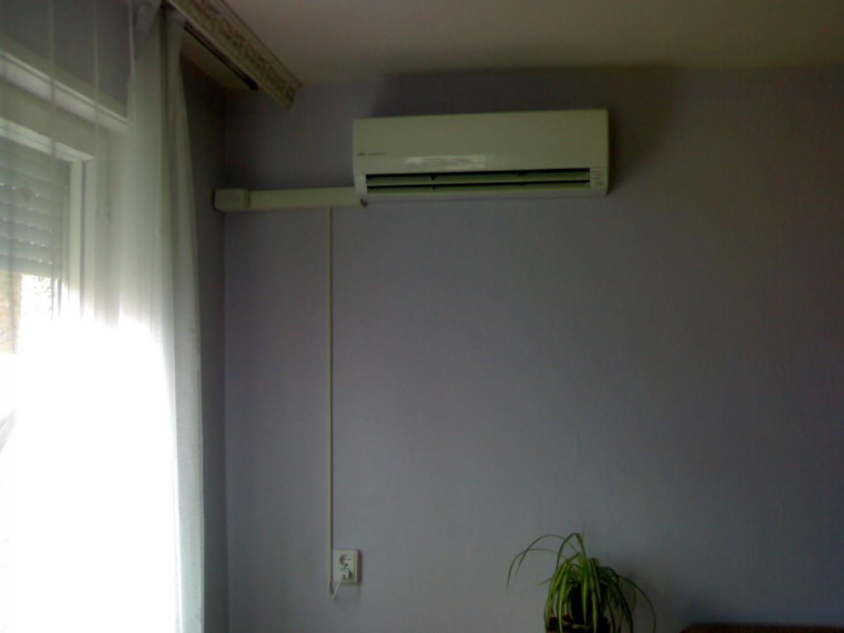

Здравейте ,от около един месец и аз съм с ASYG-12LECA.Работи 20-ти ден ,нон стоп в стая около 22 кв.м с една външна стена - тухла с дървена дограма ,южно изложение.И аз съм забелязал ,че вечер вентилатора се включва по-рядко.Настроен е на HEAT - 21гр. вентилатора е на AUTO.Няма проблем с подържнето на температурата ,но и температурите тук не са ниски все още.От време на време го хващам да прави дефрост ,не съм засичал време ,но за сега трае около 5-7 минути.При мен също го има досадното шумене от фреона ,но се долавя само вечер(не е болка за умиране).Тръбния път е около 2.5 метра ,вътрешното и външното тяло са добре нивелирание ,проверявах след монтажа.Забелязах също ,че маркуча за конденз от вътрешното тяло влиза във външното ,така ли трябва да е?Няколко пъти пуснах функцията SWING и ми се ,струва че климатика се пуска по-нарядко ,може би следи по точно температурата.Прикачен файл 7731Прикачен файл 7732

Това че маркуча ти от вътрешното е сложен в външното не е проблем от него само лятото ще капе вода зимата ще капе от външното тяло като цяло климатика ти работи добре щом по държа зададения градус не се впрягаи толкова за него щом си работи нормално важното е ти да си доволен и да те топли
