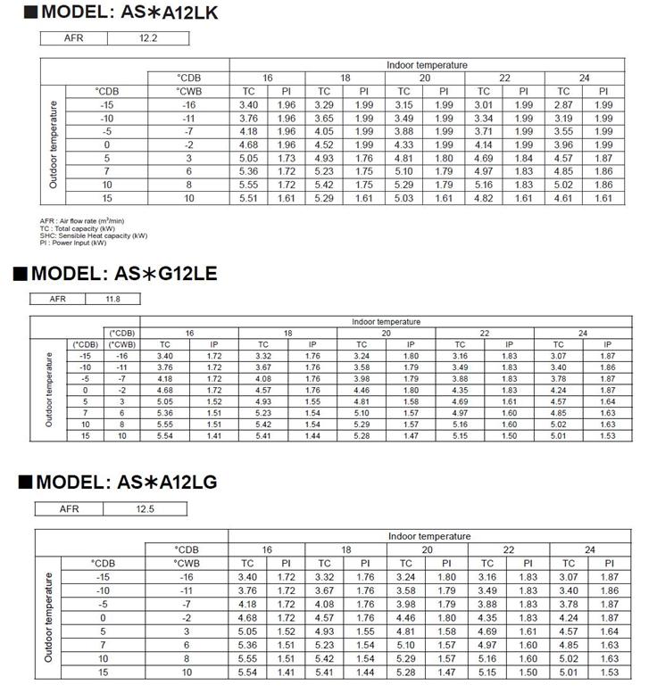

Според дадени -10 °СDB и -11 °СWB калкулатор (http://www.sugartech.co.za/psychro/index.php) показва влажност около 70 %.
Прикачен файл 7237
Гледам таблиците за трите модела 12 LKC, 12 LEC и 12LGC
Данните за LEC и LGC са едно към едно еднакви. От друга страна пък за LEC го дават с мощност отопление 0,9~5,3kW, LGC e 0,9~5,6kW, а в таблицата най високата мощност е 5,55kW - има малка разлика.
Според таблиците LKC е с по лоши показатели.
Какво означава показателя AFR? Който за LEC e 11,8 и е най ниското число от трите модела.
AFR : Air Flow Rate (m3/min)
От тези таблици излиза, че при LEC с по-малка вентилация и по-леко външно се постига същото като LGC ???
А пък COP-а му е по-малък от LGC - луда работа.
Сервизните на триото ФУД.......сме ги коментирали преди време и се разбра, че не може да им се вярва на 100%.
Не може.Разни сервизни /различни редакции/ за една и съща машина са с различни данни вътре, не може да се каже кое е коректното.Не, че разликите са големи но ги има.
