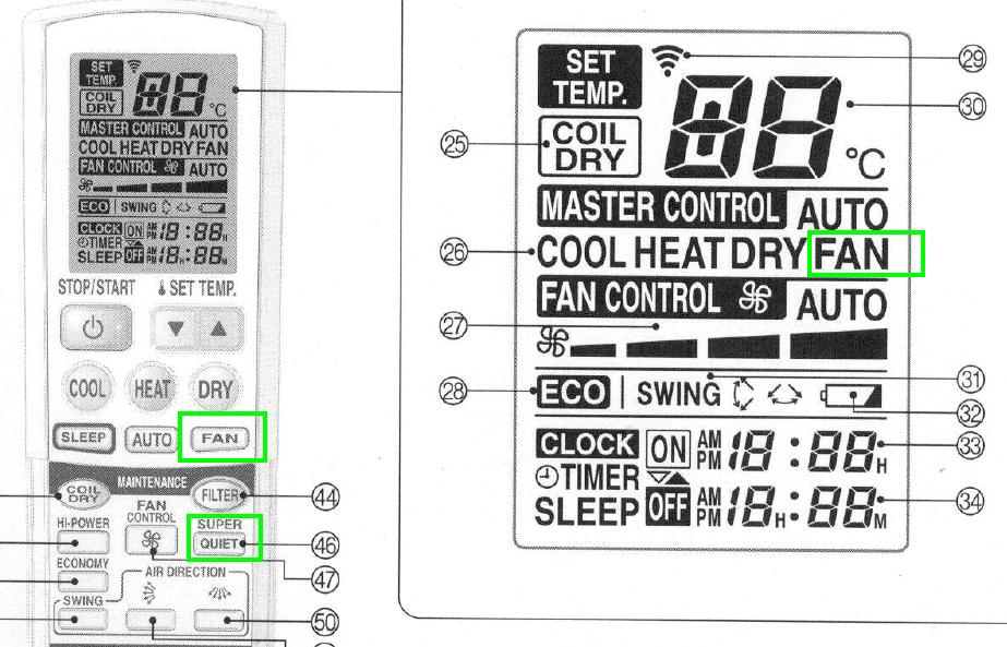

Я го включи на FAN / quiet / low и сподели консумация - да не е по-малка като работи?

Но след около 2мин. и 40сек. се включва захранването на външното - 0,5А. - Не знам дали и след колко време се изключва външното като няма въздействие от дистанционното (изчакай 1 час примерно). Друга вероятност е да зависи от какъв режим е бил изключен (при отоплението има значение за подгрева) - пробвай от режим FAN (не от COOL) да го изключиш.

Режим FAN :
Прикачен файл 10591
