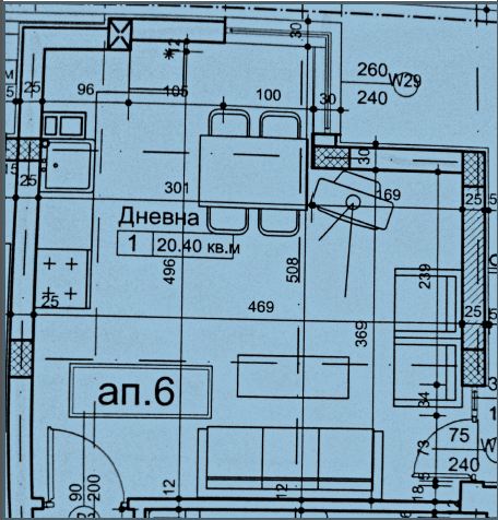

Така...първо извинявам се, че не съм отговорил на въпросите, които ми прати колегата, но просто аз сам за себе си вече бях отговорил на тези въпроси. Все пак няма лошо да отговоря пак и да видим с ваша помощ до какъв избор ще стигна.
1. става въпрос за хол - 20,40 кв2
2. ще се полва цялосезонно, но имам алтернатива за отопление ако не съм доволен
3. на снимката ще видите помещението, дограмата е "rehau euro 70", изложението е североизток, нов блок на втория етаж
4. става въпрос за София, Редута
5. има изолация
6. в стаята има още - компютър, хладилник, тв и печка
7. бюджет 1500лв
Още веднъж се извинявам, че не отговорих на въпросите предварително, за да мога да ви улесния. Идеята е да се постигнат нормални температури. Нито много високи, нито много ниски. Ще се ползва в хола, но вратата към коридора мисля да стои отворена и за това се спрях на 12ка климатик.Прикачен файл 10449
