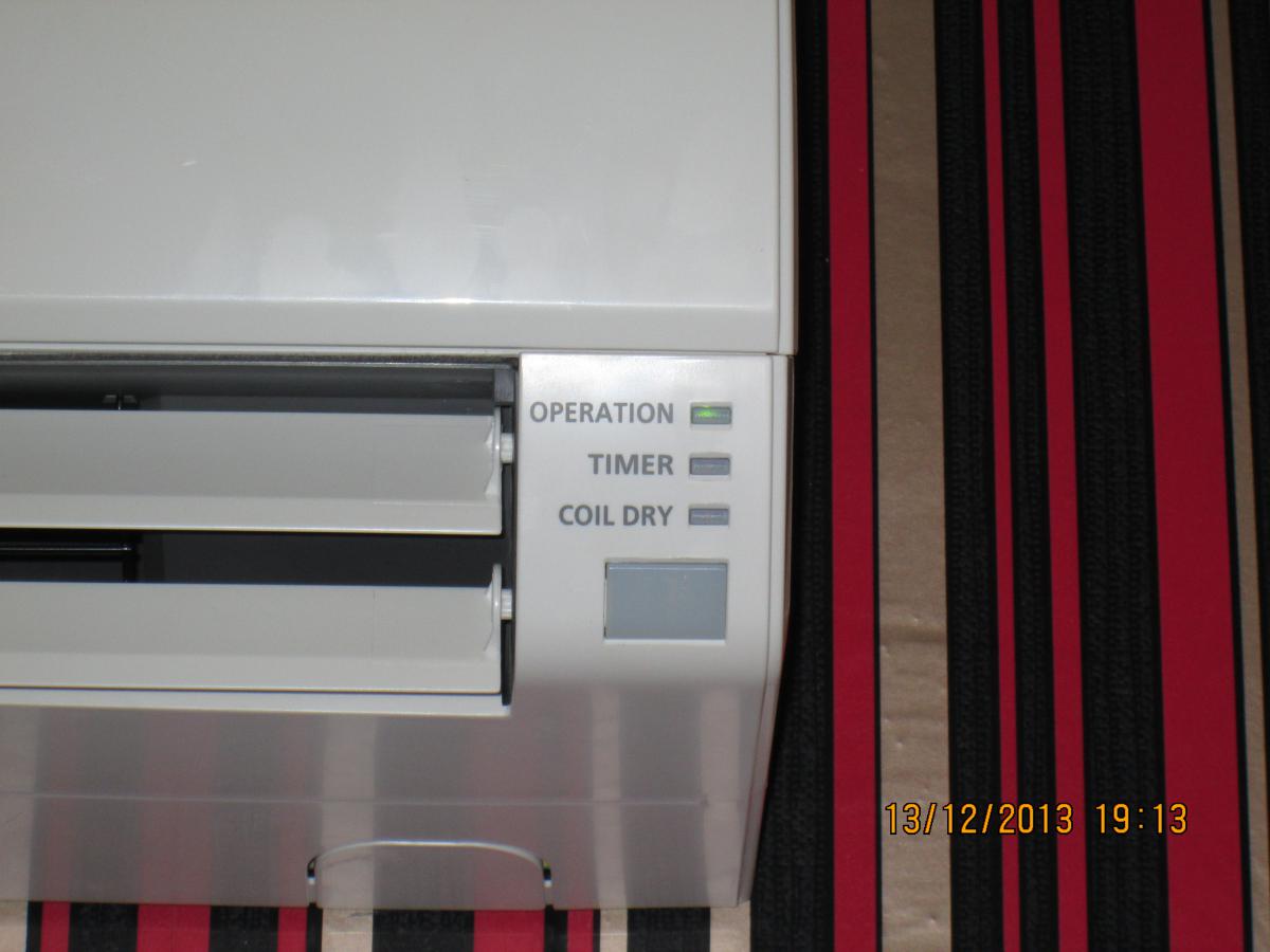

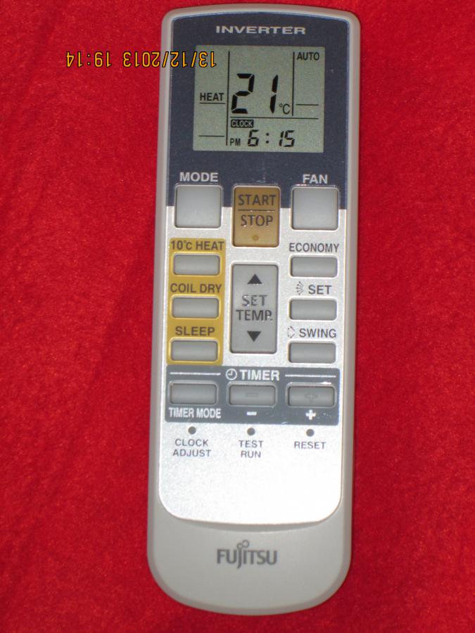

Rubinio светодиодите във вътрешното тяло operation,timer i coil dry ли са?Ако са такива можеш ли да включваш режимите икономичен и мощен(Economy,Powerful)?
При мен нещо не се активират,а днес с моето дистанционно ходих в офиса на сестрата,където има фужитсу за 1100лв. с монтажа и там включва тези два режима.В някои оферти гледам,че вътрешното тяло е с economy светодиод и дистанционно,различно от моето,на което има и опция coil drq.Макар,че имам светодиод coil drq,нямам опция на самото дистанционно.Можеш ли да направиш снимки на вътрешното тяло и дистанционното?Ако някой може да каже как точно стоят нещата ще съм му благодарен.А също така в самите характеристики пише,че ги има.Свалих данни и каталози на руски и холандски и там пише,че ги има за fujitsu ASYA 12LECN.

Това е дистанционото и светодиодите (operation,timer и coil dry), аз нямам powerful на дист. само ECONOMY. Economy се появява на дистанционото надпис Econo, когато е активирано.
