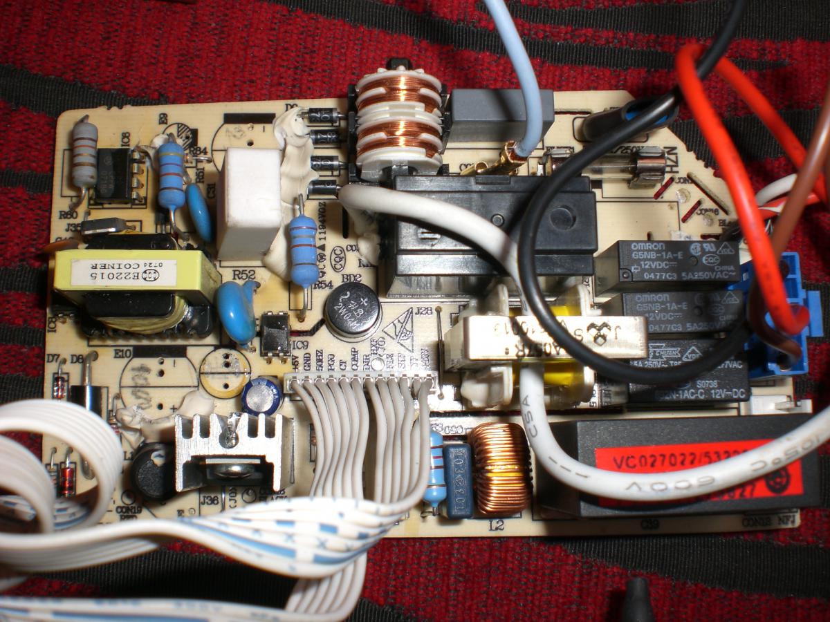

    Отговор: HAIER - HSU - 14HV03 / R2 Платка
  Колеги помагайте та въпросния климатик не дава  никакви признаци на живот не реагира на дистанционното и също на  аварийния бутон,бушона на платката е здрав  дайте някакви идеи къде да  търся проблема.
     Отговор: HAIER - HSU - 14HV03 / R2 Перка на външното тяло.
  В захранването на платката. Трансформатор сваля захранващото от ~220V на ~16V и от там се изправя и стабилизира на +5V и +12V. Трябва да ги има тези напрежения за да тръгне електрониката.
  След като презапоих всички спойки по платката взе  че тръгна,но като отидох да я монтирам на климатика пак същата работа  само мига дисплея и зумерчето прецъква.

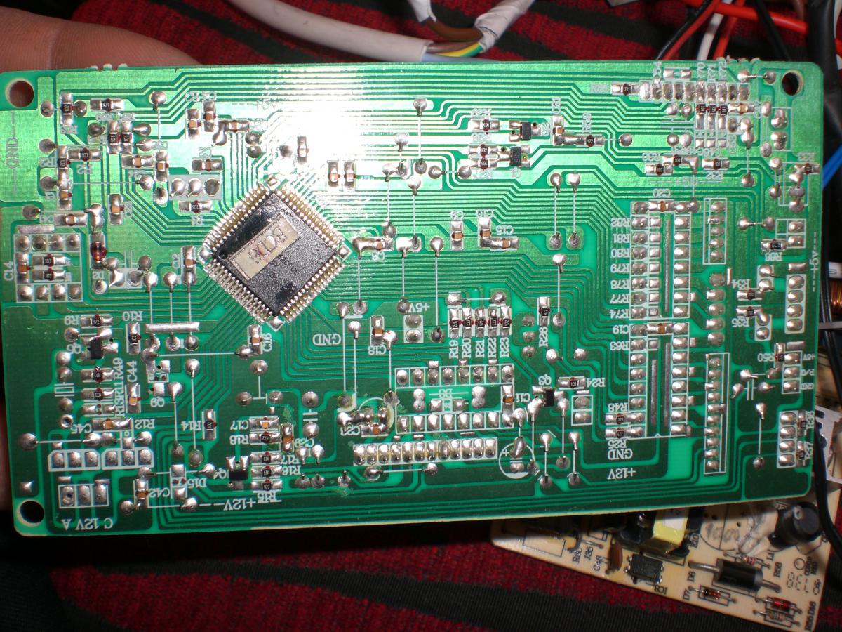

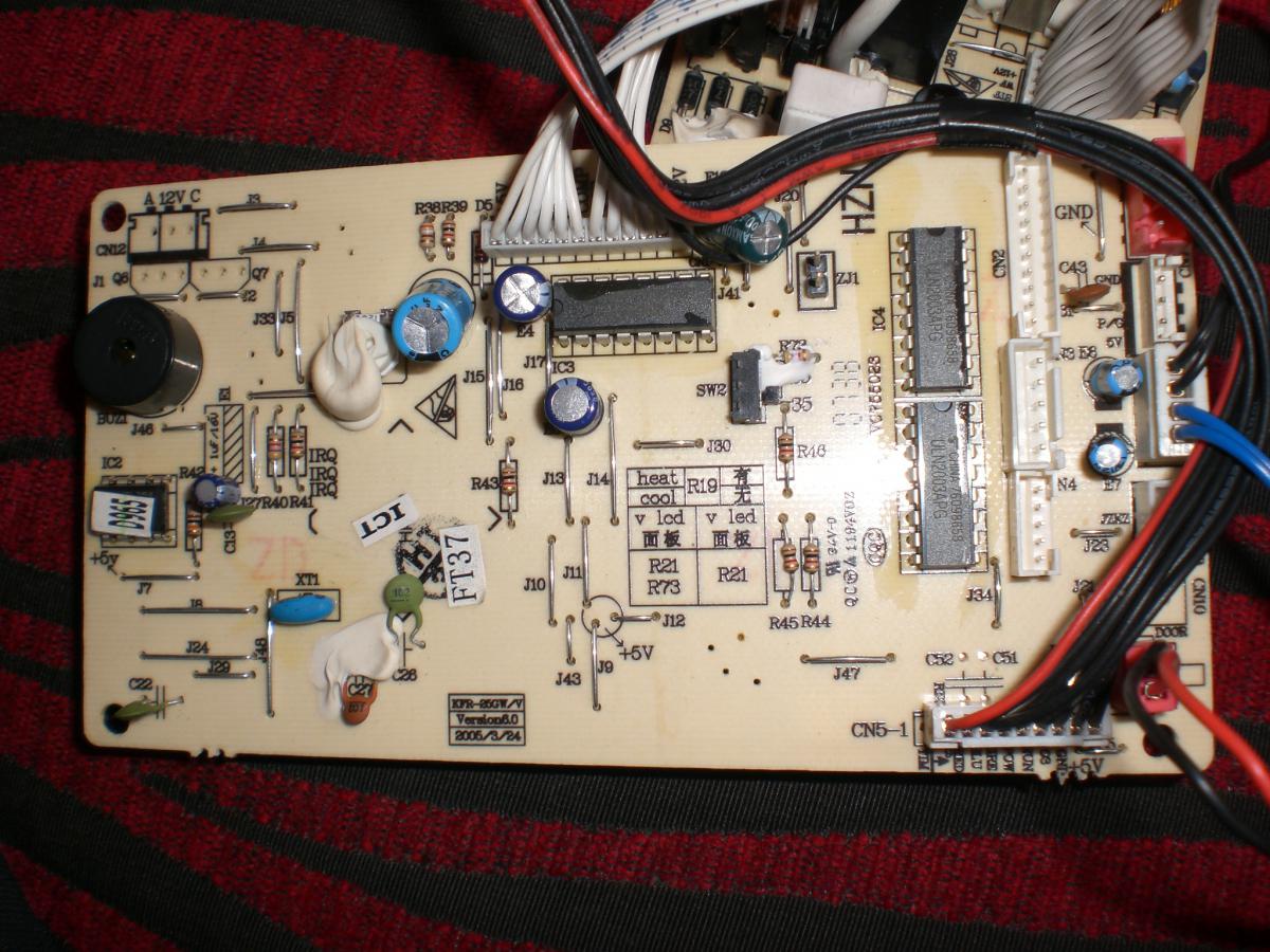

  Платката изглежда перфектно като нова е не се вижда нищо нагоряло,дисплея мига и зумерчето прецъква ако има прекъсната пътечка мисля че няма да има никаква индикация.Ето и платкатаПрикачен файл 7715Прикачен файл 7716Прикачен файл 7717Прикачен файл 7718
     Re: HAIER - HSU - 14HV03 / R2 Перка на външното тяло.
  Трябваше да кажеш, че захранването е инпулсно, а не с трансформатор. Смени оптрона на захранването отбелязан на платката, като IC9.
